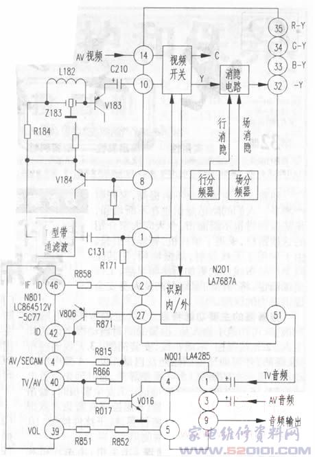

例如:一台海信TC2145彩电,TV工作状态无图像、呈暗灰色光栅且满屏回扫线.同时无伴音;AV工作状态图像、伴音均正常。
根据故障现象,估计故障出在Tv/AV转换电路或TV状态下的图像通道。见附图,TV/AV视频的转换电路是在Tv信号处理集成电路N201(LA7687A)内部,并由CPU(LC864512V-5C77)控制来完成。N201 8脚输出的复合全电视信号及第二伴音中频信号经v184缓冲放大后分成两路:一路经Z183(6.5MHz陷波器)伴音陷波后输出TV视频信号,再经V183放大后回送到N201⑩脚,进入内部的视频开关电路;另一路经T型高通滤波器,取出第二伴音中频信号回送到N201①脚伴音中频限幅放大器。AV(外部)视频信号则从14脚输入N201内的视频开关。N201内部的视频的视频由①脚(该脚为多功能引脚,既是第二伴音中频信号输入端,又是TV/AV及制式控制端)电压米控制:当①脚电压在0V—1.4V之间时,为内部SECAM制(本机无SECAM解调功能):当①脚电压在1.7V-2.6V之间时,为内部PAL/NTSC制;当①脚电压在2.9V~3.8V之间时,为外部PAL/NTSC制;当①脚电压在4.1V-5.0V之间时,为外部SECAM制。N201①脚电压同时受CPu 40脚(Tv/AV)和④脚(AV/SECAM)控制。Tv/AV伴音信号的切换是在音频功率放大集成电路N001(LA4285)内部,通过CPU控制来完成。N201 51脚输卅的TV音频信号送入N001①脚;AV音频信号送入N001③脚,经内部TV/AV音频切换、放大后从⑨脚输出送扬声器。N001 ④脚为Tv/AV切换控制端,受CPU 40脚控制;N001 ⑤脚为音量控制端,受控于CPu 39脚输出的音量控制电压。
将机器置于Tv状态,测N201①脚电压为2.1V.N001④脚为0.8V,说明CPu对Tv状态的控制无问题。N201、N001内TV/AV切换电路同时损坏可能性很小,估计TV状态止伴音是该机Tv状态下处于伴音静噪。测CPU 39脚输出的音量控制电压为0V,且不随调节音量键而变化,表明处于静噪状态。分析静噪电路起控,是因N201图像通道故障引起。正常接收电视信号时,N201将Tv视频信号变为电压信号,并从②脚(中频信号检测输出端)输出高电平4.9v,作为电台识别信号,送至CPU 46脚(中频信号检测端),CPU据此判断接收到电视信号。若N201图像通道有故障,造成②脚送至CPU 46脚的中频检测信号异常,cPu就会使静噪电路起控。测N201 ②脚为0.2v低电平,表明无正常的中频检测信号输出。
接下来重点检查N201图像通道电路。测N201 ③-11脚、44~50脚电压基本正常,测SAB总线地址、数据端18、19脚电压正常。怀疑N201内部损坏,但更换N201无效。
仔细分析,进入N201(LA7687)的图像中频信号经图像中频放大和视频检波电路检波后,从⑧脚输出全电视信号和第二伴音中频信号,⑧脚电压正常与否,是判断该脚输出信号是否正常的根据。当该脚无信号输出时,电压为3.4V左右;当有正常信号输出时,该脚电压应下降到2.7V左右。测⑧脚电压为2.85V,说明该脚输出信号基本正常。由此判断N201内图像中频放大和视频检波电路工作正常,故障在⑧脚之后的电路。因N201已换过,便把故障缩小到N201⑧脚到⑩脚的视频缓冲放大、伴音陷波电路。逐一检查N201⑧脚、⑩脚之间的元器件,发现V183的b极、e极电压异常,正常时b极为4.2V,e极为4.8V。取下V183检测,b—e结已开路。用同型号管(C606E)更换后,故障排除。

A6机心LA7687(或LA7688)处理视频信号时,行、场消隐脉冲是住LA7687(LA7688)内产生和加上的;进入LA7687⑩脚的TV视频信号与进入14脚的AV视频信号经视频开关选择后分为几路,分别送色度信号处理电路、亮度信号处理电路、同步分离电路和图像识别电路。其中送到亮度信号处理电路的视频信号经色度陷波器吸收色度信号,取出亮度信号Y,再分别经亮度延迟、清晰度调整对比度控制、亮度控制。经以上处理后的亮度信号内送至消隐电路,并在此电路中叠加上行、场消隐脉冲(分别由N201内部的行、场分频器产生),成为完整的亮度信号(即含有行、场消隐脉冲的亮度信号),最后由N201 32脚输出,送视放电路。亮度信号Y便成了行、场消隐脉冲的载体。若无亮度信号这一载体,行、场消隐脉冲就不能单独从32脚输出。所以V183损坏,使N201⑩脚无Tv视频信号输人,则N201内部的消隐电路无Y信号输入,因而行、场消隐脉冲不能输出。32脚无亮度信号,故使光栅亮度下降;同时因N201内无视频信号可处理,故33-35脚也无色差信号输出,屏幕呈暗灰色;N201 32脚无行、场消隐脉冲输出送至视放级,导致显像管在逆程扫描期间不能截止,故产生回扫线。
TV状态无伴音,而AV状态伴音正常,是因为TV状态CPU使静噪电路起控。庄TV状态,N201内部视频开关选中的是由10脚输入Tv视频信号,该信号有一路内送图像识别电路转换为电压信号,由②脚输出,作为电台识别信号,送CPU 46脚(TV状态下的电台识别信号输入端,也称中频信号检测端),供CPU作为判断有无信号的依据。v183损坏后,无视频信号输入N201⑩脚,必然使②脚无正常的识别信号送至CPU 46脚,使CPU误判为没有接收到电视信号,CPU 39脚输出音量最小的控制电压(0V),即TV状态下处于伴音静噪状态。而AV状态下,N201选中的是14脚输入的外部视频信号,该信号的一路内送至识别电路,由27脚(不再是②脚)输出图像识别信号送CPu 42脚(外部视频的检测端),因AV视频通道完全正常,故Av时静噪电路不起控,AV状态伴音正常。
