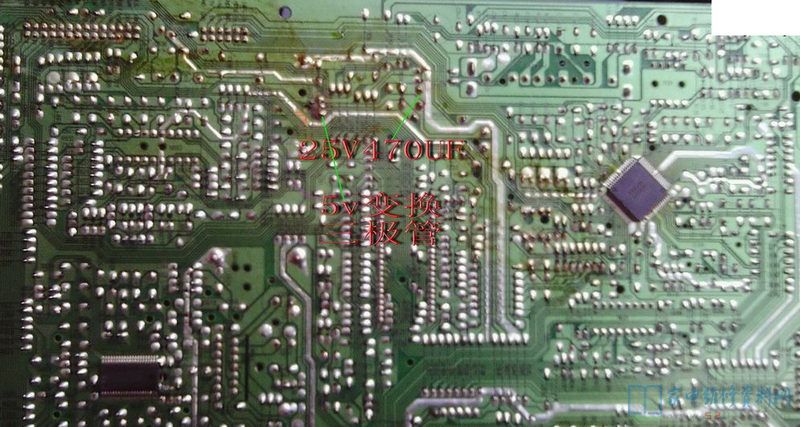

测得数字板没5V,此供电被更换成7805,但直接被焊入电路,错!电路上用的是支中功率三极管.
用D2012换上,但脚位不对,用线接入,没5V输出,查到12V输入端25V470uf短路,
更换,5V正常.

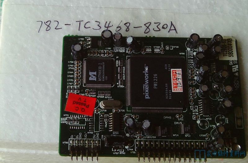

调总线数据,行场都能搞好,彩色不能,测数字板GO绿输出为0V没有信号.反复检测分析,怀疑数字板坏了.
从陶宝上110购来同板号数字板,
换上,糟,不是数字板问题.
