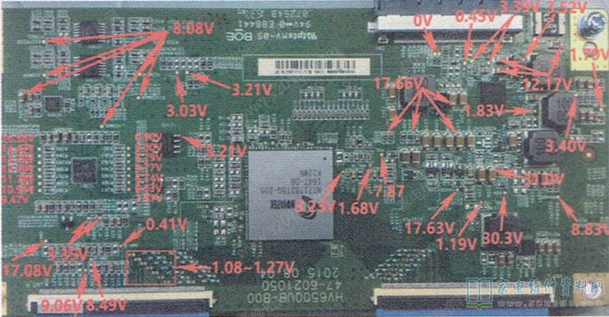

HV650QUB B00逻辑板关键点实测电压值
2022-06-11
作者:景曙光
2706
HV650QUB B00逻辑板(实测机型是长虹65Q3T(LJ8G))关键点实测电压值如下图所示。
