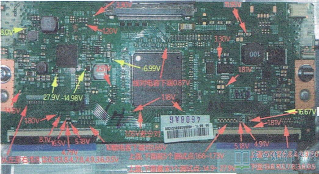

6870C-0584A逻辑板(对应屏型号是LC550EGY(SY)(M2)_55,实测机型是长虹55D3S液晶电视)电压值如下图所示。
