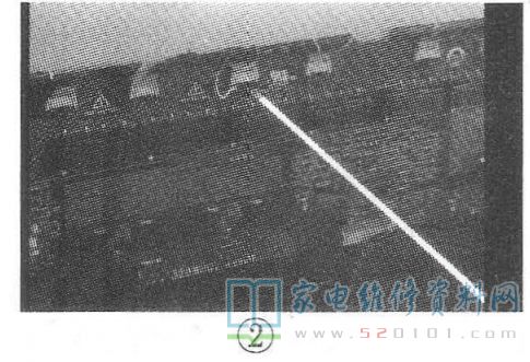

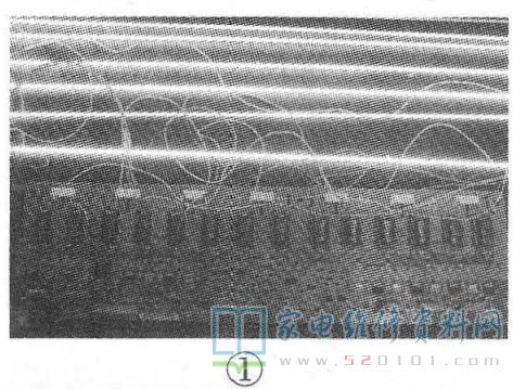

1、冷阴极灯管背光驱动电路若手头有多只与原机灯管长度相近的冷阴极灯管,则可外接上这些灯管进行检测,如图1所示。如果手头没有那么多灯管,也可只用一根灯管(长度不论),手持该灯管,将其一端与高压输出端口相接触,如图2所示。若通电开机后,该灯管与板相接一端能发光,则表明该端口有高压输出。

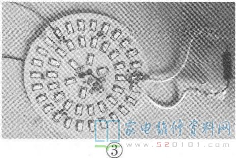

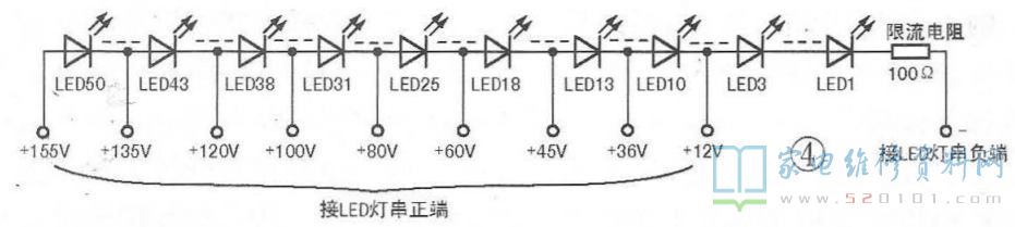

LED背光驱动电路可用市售的LED照明灯(内部由几十只LED串联组成)作假负载。为了便于检测多种型号的LED驱动板,可在该LED照明灯的电路中串联一只阻值约100Ω的限流电阻,并设置多个接线端点,如图3所示,具体电路如图4所示。

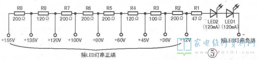

另外,也可用一两只大功率LED与多只电阻串联自制一个检测小工具,同样设置多个接线端点,电路如图5所示。

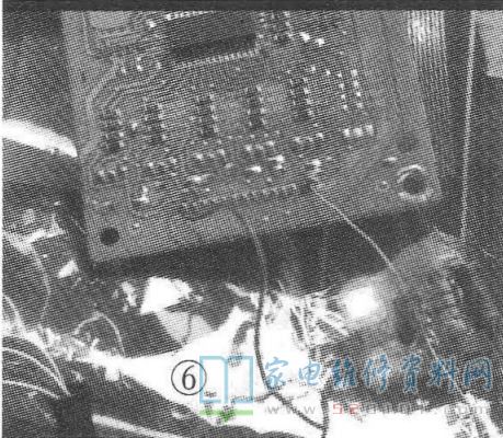

检测时,将LED驱动板的输出负端(每一次只接一个负端)与上述检测工具的“-”端相连,LED驱动板的输出正端接在检测工具相近的电压端点上即可,如图6所示。

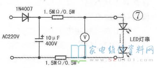

另外,对于LED灯串的检测也可自制一个检测工具,其电路如图7所示。220V市电经半波整流、滤波后获得一直流电压,再通过两只1.5MΩ的电阻限流,最后加到LED灯串上(注意正负极),如灯串中所有LED均发光,则表明该灯串无问题。

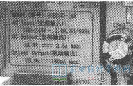

部分LED背光驱动板标注有输出电压与最大输出电流,如图8所示。该板输出的LED驱动电压为75.9V,最大输出电流为180mA。
