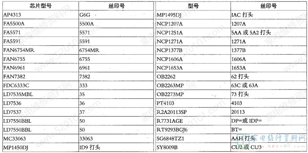

液晶电视常用电源芯片型号与丝印号对照表
2023-04-14作者:刘显铮15168评论
