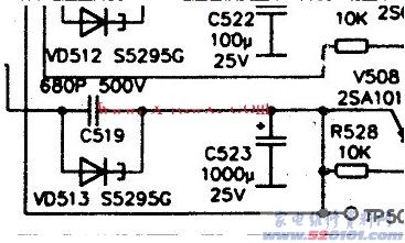

接修厦华一台XT-2170彩电,开机三无 指示灯亮 按待机键无反应。开机后测量110V正常,说明是典型的二次不开机。
测量待机电源5V电压只有4.5V ,明显电源有问题。检测5V供电电路 发现V804 c极电压只有7.8V 断开所有负载还是7.8V说明故障出在整流滤波,首先拆下C523, 电容外观完全正常没有一丁点鼓包,引脚也正常,用数字万用表电容档测量 200UF 档溢出,用指针表测量充放电正常。拆下整流管检测也正常,真是奇怪了。 会不会是电容?于是直接用个新电容并在C523上,结果电压上升到14V! 5V电压也恢复正常,开机一切正常。
