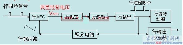

行扫描电路的用途:
1.给偏转线圈提供良好的行锯齿波电流。
2.给显像管提供消隐信号,用来消除电子束回扫产生的回扫线。
3.产生行振荡脉冲,经行扫描电路放大后,使行输出变压器产生高压、中压、灯丝电压。
4.向AFC电路提供行逆程脉冲信号,经过积分变为锯齿波信号,与行同步信号进行比较,达到行扫描频率、相位,与行同步信号的频率、相位完全同步,保证屏幕图像稳定。
AFC电路:
AFC电路主要是实现行扫描电路的同步,它有两个信号输入,其中基准信号是由同步分离电路所产生的行同步信号,而比较信号是由行输出级产生的行逆程脉冲信号。这两个信号在AFC电路中进行比较,获得一个误差电压,用来控制行振荡器的频率和相位,使其与行同步信号一致,从而实现行扫描的同步。
行振荡器:
行振荡器的任务是产生频率为15625Hz、幅度为2~3V的矩形脉冲,以推动行激励级,使它工作在开关状态。它是一种压控振荡器(VCO),其频率和相位受AFC电路输出电压的影响。在行振荡器的输入端设有稳频电路,以提高行同步的稳定性。
行激励级:
行激励级的作用是把行振荡器送来的脉冲电压进行功率放大并整形,用来控制行输出级,使行输出管工作在开关状态。由于行输出级需要较大的推动功率,若直接用行振荡器去推动会影响行振荡级的稳定性,因此行振荡级与行输出级之间必须要有行激励级。行激励级一般采用反相激励方式。即行推动管导通的时候,行输出管截止;行推动管截止的时候,行输出管导通。这种激励方式行推动变压器中不会产生很高的感应电动势,减少行输出级对行振荡器的干扰。

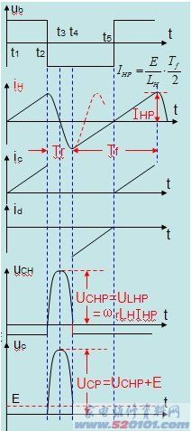

行输出电路:
行输出电路是由行输出管、阻尼管、行逆程谐振电容、行偏转线圈Ly、电源Ec等组成。由于晶体管输出阻抗较低,所以把行偏转线圈直接接在行输出管集电极上,而行逆程变压器对行偏转线圈电流的形成没有多大关系。
图a
1. 在t1~t2期间
行输出管饱和导通,等效电路如图(b),电源E加在偏转线圈(电感LH)和电容CH两端,立刻以很大的电流给电容CH充电至电源E电压,其方向上负下正(规定CH上电压的方向自上至下)。随后充电电流为零,由集电极电流iC提供的行偏转线圈电流iYH从零开始线性上升。在t= t2时,iYH达到最大值iYHP,此时iYHP=iCP 。
图b
2. 在t2~t3期间
在t2~t3期间行输出管截止,集电极电流iC为零,等效电路如图(c)。由于偏转线圈LH的电感特性,iYH还要继续流通,于是向电容器CH充电,偏转线圈中储存的磁能转变为电容器CH中的电能。iYH逐渐减小时,CH的电压逐渐升高,其方向为上正下负。到t=t3时,iYH减小到零,电容器上的正极性电压达到最大值,线圈中的磁能全部转化为电能。此时,行输出管集电极—发射极承受最高电压。
图c
3. 在t3~t4期间:
此期间ub仍为负脉冲,行输出管依然截止,电容器上的正向电压uCH又通过偏转线圈LH放电,是LH中有反向电流流通,等效电路如图(d)。随着电容器放电的持续,CH电压越来越低,LH中的反向电流iYH越来越大,CH中储存的电能又逐渐转换为LH中的磁能。到t=t4时,uCH=0,iYH达到反向最大值,并且iYH的反向最大值与正向最大值iYHP的幅值近似相等。
图d
4. 在t4~t5期间:
反向电流iYH继续流过LH并对CH反向充电,偏转线圈LH中储存的磁能又转变为电容器CH中的电能。等效电路如图(d)。如果电路中未接阻尼二极管,磁能与电能间的转换将继续下去,产生自由振荡,如图(a)中iYH波形图中虚线所示。到t=t5时,CH上的反向充电电压幅值达到电源电压值E,即uCH=-E,并且uCH有高于电源电压的趋势。但是由于阻尼二极管VD的存在,VD从t5时开始导通,线圈中的电流流过二极管,这时二极管电流iD对电源进行充电,将线圈中的磁能馈还给电源。等效电路如图(f)。当t≥t5时,NPN型三极管集电极加有负电压,其集电极将有反向电流流通。所以电流除流过阻尼二极管VD以外,还反向流过行输出管。在t5~t6期间,由LH、电源、VD及行输出管构成电流通路。
图e
5.在t5以后期间:
在t5以后期间,ub又变为正向脉冲,行输出管饱和导通,继续重复上述过程。
综上所述,行扫描电流是流过行输出管电流iC与阻尼二极管电流iD叠加所形成的行锯齿波电流,基本呈线性。它可分为三个阶段描述:A、在t1~t2期间,为行正程扫描后半段;B、在t2~t4期间,为行逆程扫描;C、在t4~t5期间,为行正程扫描前半段。
