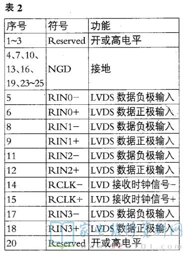

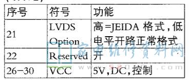

(2 )LCD显示屏与数字板接口对应表如表2所示。

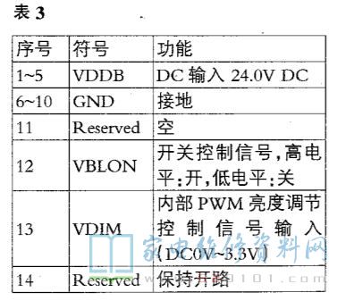

(3)背光板P/N端口引脚功能表如表3所示。

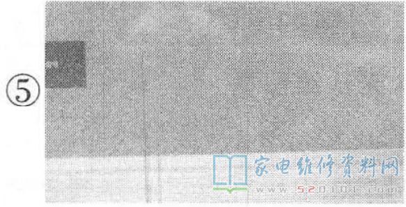

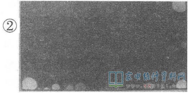

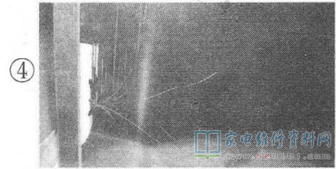

Gate On Aray(简称GOA),是TFT-LCD中一种设计,是将屏的Gate driver集成在玻璃基板内部,形成对面板的扫描驱动。Gate Driver如损坏,屏就无法修复。Gate Driver损坏严重时,会发热将屏玻璃熔化。常见的无法维修的故障有以下五种。

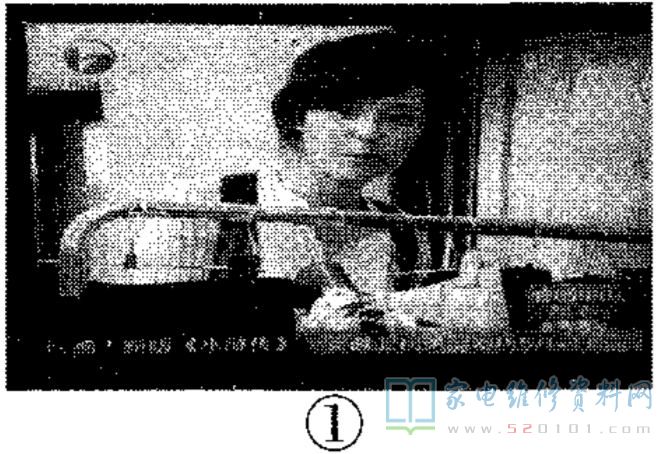

(1)左下角有圆斑,如图1所示。
(2)屏幕周围出现圆斑,如图2所示。

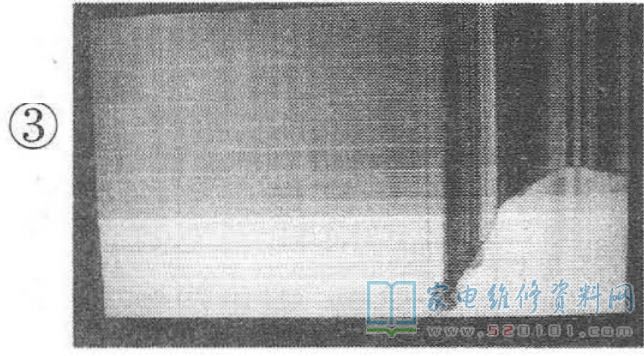

(3)右下角有裂纹,如图3所示。
(4)左边中部有撞击点,如图4所示。

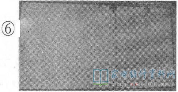

(5)漏液,如图5、6所示。

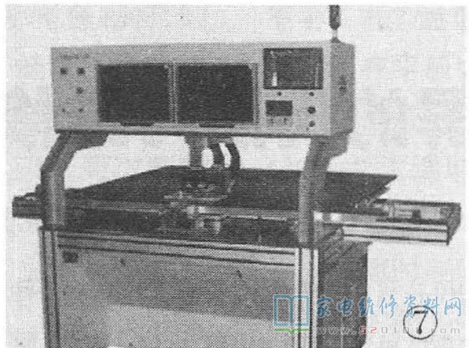

2.屏故障维修工具一脉冲热压机脉冲热压机

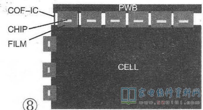

如图7所示,屏维修示意图如图8所示,维修操作方法是:按压cOF bonding处,观察画面是否变化,以确定bonding是否损坏;确认COF-IC是否发烫或芯片(chip )是否有损伤。
COF:Chip On FPC的简写,将IC固定于柔性线路板上,晶粒软膜构装技术,是运用软质附加电路板作封装芯片载体将芯片与软性基板电路接合的技术。
chip:指内含集成电路的硅片,此处指固化在COF上的集成电路。
Film:胶片、胶卷、薄膜。

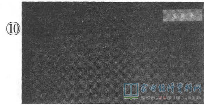

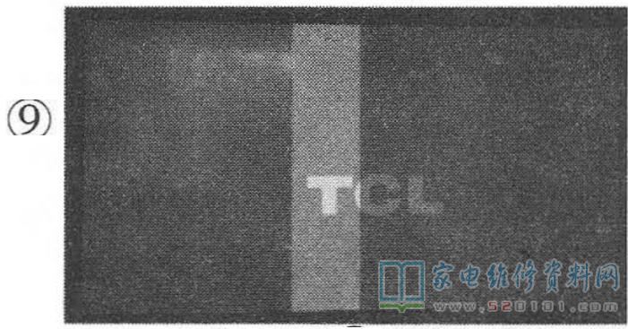

需要脉冲热压机才能维修的故障有两大类:(1)线性不良,竖带故障如图9所示,横线故障如图10所示。
(2)由COF引起的黑屏、白屏、花屏、画异。

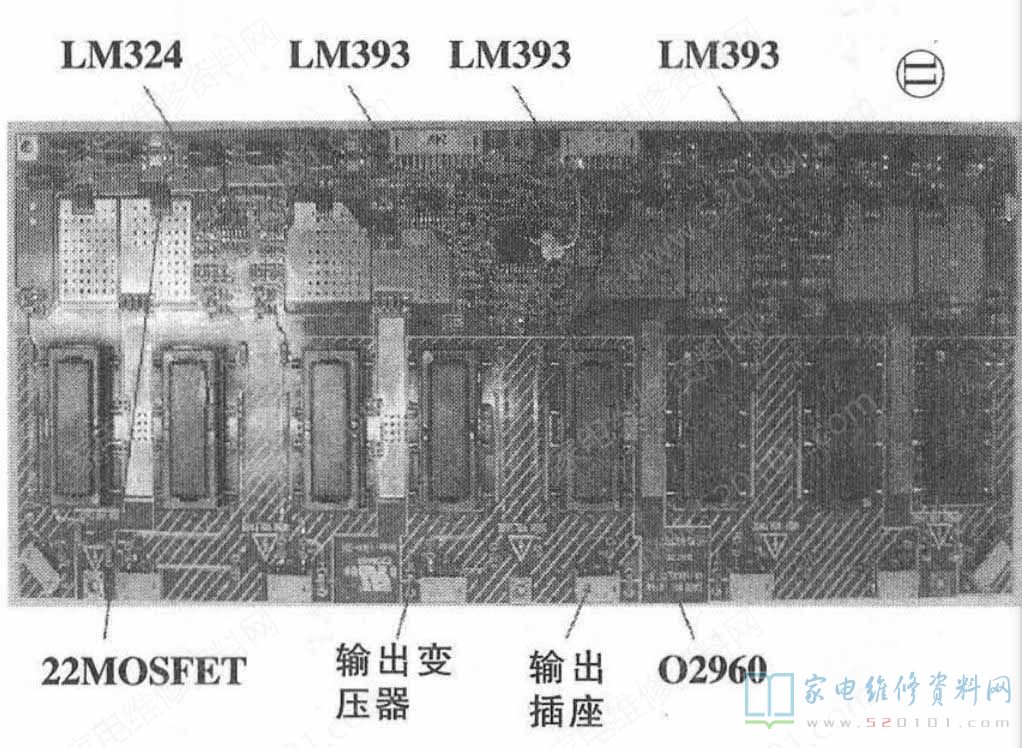

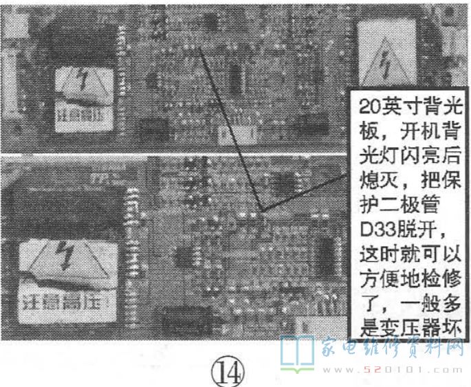

背光板不良引起的故障有:背光不亮、LED背光暗区、CCFL背光暗带等,常见损坏元件如图11所示,引起的原因有:
(1)背光板(又叫驱动板、高压板)或平衡板坏;(2)发光器件(cCFL灯管LED发光二极管)坏。了解背光板的维修方法前,先了解下背光板的工作条件:(1)有稳定的工作电压,电压多是24V,小屏幕(20英寸)液晶多是12V供电,电压要在开机时测,不能等到开机后再测量,这是因为电源板有可能带负载能力弱,在开机时把电压拉低,等开机后再测时电压又回到正常值了;(2)有高电平的开机电压,在线路板上多标注:EN、ENA、ON/OFF、BL-ON等,现在的电视机用的都是高电平,这个电压为33V~5V;(3)有些机器还需要背光亮度控制电压,在线路板上多标注BRI、PWM、ADJ、DIM等,这个电压多为1V~4V的可调直流电,当在用户菜单内调节背光亮度时这个电压会改变。
2.背光灯板的维修方法
首先观察背光灯在开机瞬间是否亮。如果说背光灯在开机瞬间能点亮灯管,但瞬间熄灭,这多属背光保护。保护有两种类型: 一种是过压保护;另-种是过流保护。
(1)开机瞬间能点亮灯管,但瞬间熄灭的故障维修方法1)测量易坏的升压变压器,通过对比测量阻值可查出变压器是开路还是短路;特别是奇美屏上的变压器(27英寸屏用4006;30英寸屏用4009;32英寸屏用4012)更容易损坏。2)对背光板上的易发热元件进行补焊。3)在开机点亮灯管瞬间,通过对升压变压器高压端拉弧放电就可以发现和区分是哪一个变压器损坏。
通病: T370XW02VG/T370HW03 VQ、LK315T3LA31、CLAA320WA01 C,开机后背光瞬间亮,多为升压变压器坏。

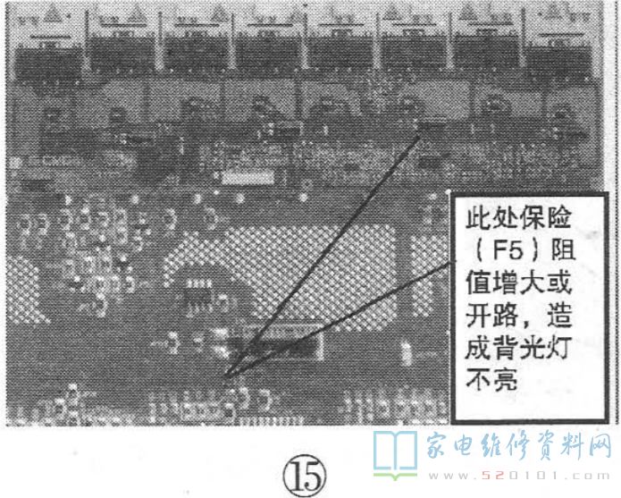

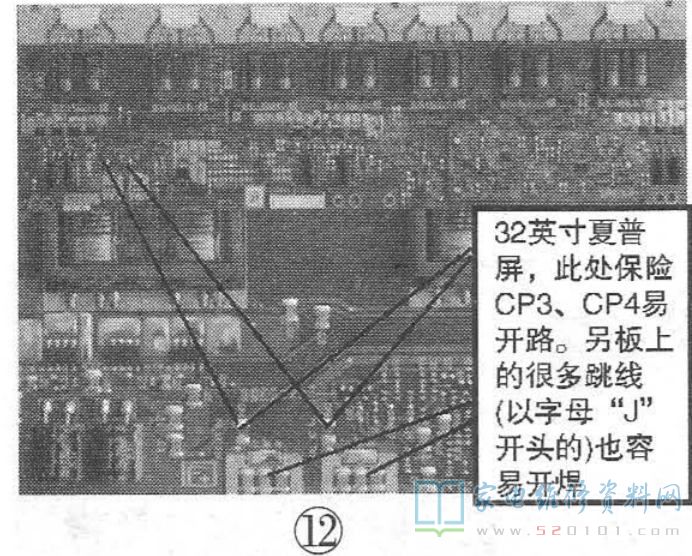

1)先测量背光板的工作条件是否齐全,必要时直接从电源板引出一个+5V电压加到开/待机控制和背光亮度控制脚。

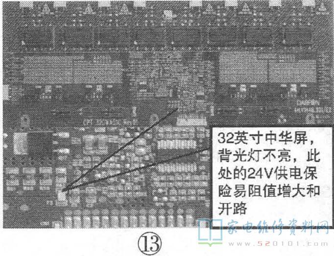

2)查供电保险电阻是否开路,如果开路,说明与其串联的双MOSFET有短路现象,一般找到损坏的双MOSFET更换后即可。
3)查供电保险电阻是否阻值增大,如果阻值增大,多是保险电阻本身变质,更换就可以了,特别是中华屏背光板。
4)供电保险电阻正常,故障应集中在背光控制IC及其外围电路上。
一般情况,开机后背光灯不闪亮现象与双MOSFET和变压器组成的功率推挽输出电路没有直接的联系,因为背光板上有多个推挽输
出,不可能同时损坏,只要有一组正常,灯管都能亮一下然后保护。常见的维修如图12~图15所示。

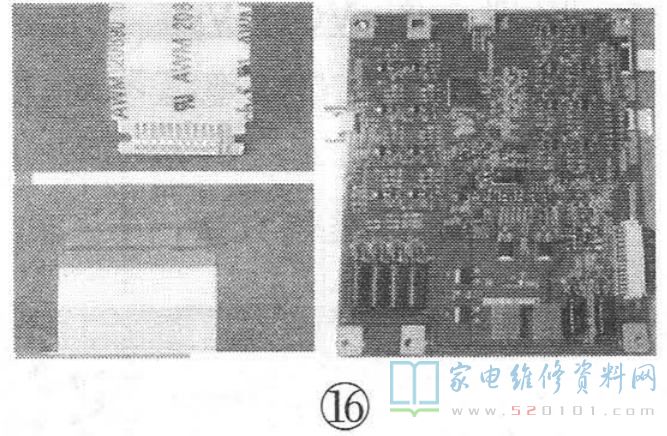

实例:TCL V460H1-LS2型液晶彩电,一侧背光灯不亮。经查为背光连接线烧伤所致,如图16所示。

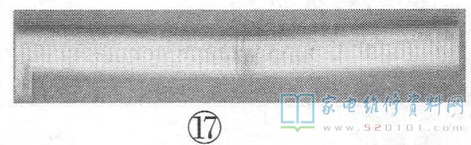

TCL LTA480HW01/HNO1、LTA430HW01/HW02/HN01等三星屏背光条上发光二极管损坏实物,如图17所示。

第一类:P14(14脚插座,不同品牌的屏其外形可能有差异,但均能以14脚标准插头方便插入使用)。
第二类:P12 (12脚插座,不同品牌的屏其外形可能有差异,但均能以12脚标准插头方便插入使用)。
(2)背光板连接器脚位排列
1)不管是P14还是P12或P10(P10需与P14或P12共同使用),其①~⑤脚是电源,⑥~10脚是地;2)背光开关ON/OFF和亮度控制BR根据不同的屏,可能排列在11、12、13、14脚。

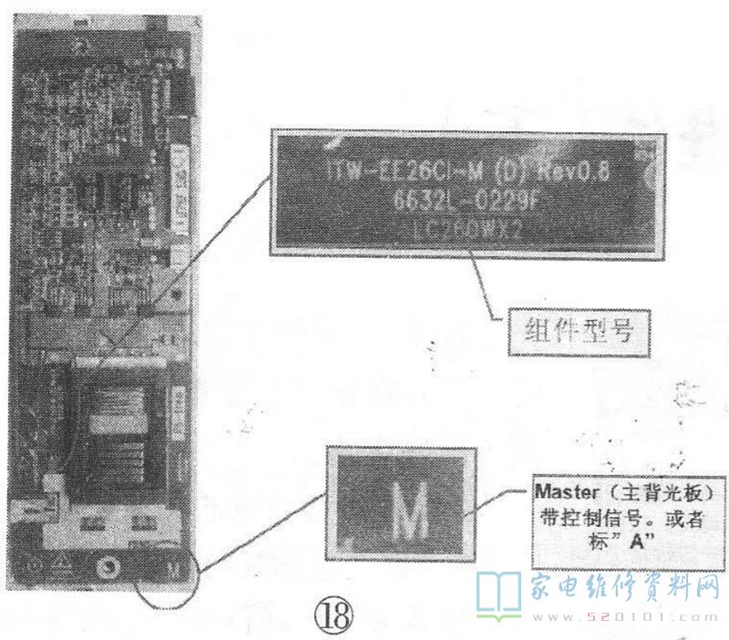

(3)单背光板、双背光板的代换
原机是单背光板屏,用双背光板屏时增加一条连接线:包含有地、供电(开/待机控制和背光亮度控制)。

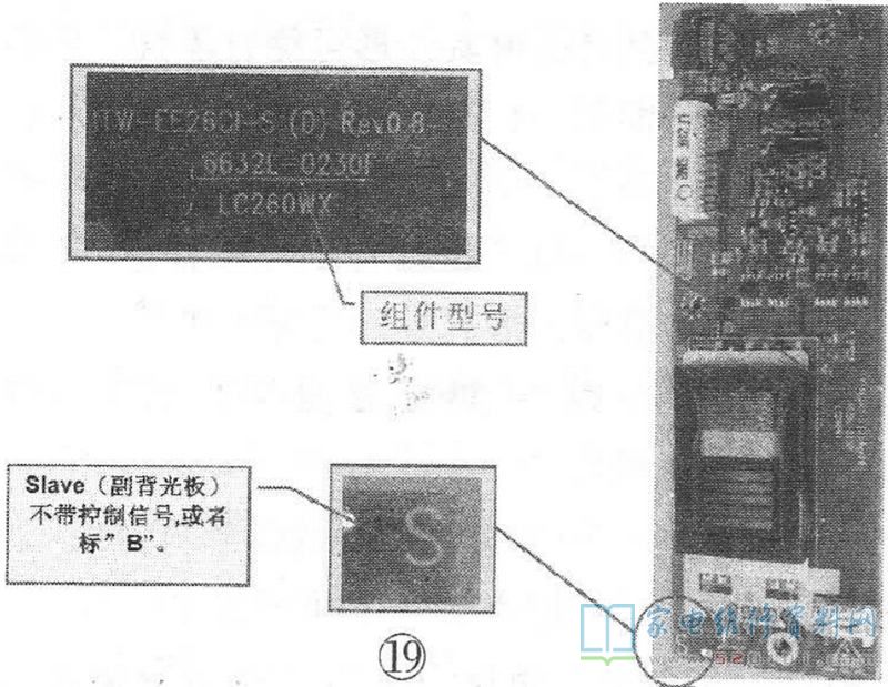

原机是双背光板屏,用单背光板屏时去除一条连接线。注意:如果屏有两个背光板时,需区分主、副板,区分方法如图18、19所示。

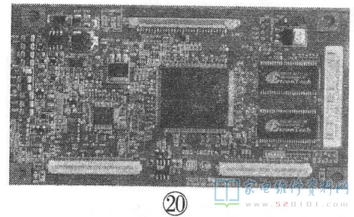

逻辑板又称驱动板、T-CON板、逻辑板、中心控制板、解码板等;它的作用是把从数字板传输过来的LVDS信号转变成TTL电平,中心控制板的故障多表现为屏幕黑屏、白板、灰屏、竖带、图像太亮或太暗、噪波点、负像等现象。
1.逻辑板分类
逻辑板从结构上可以分成两类:
(1)逻辑板可以单独拆下进行更换的类型,如图20所示;

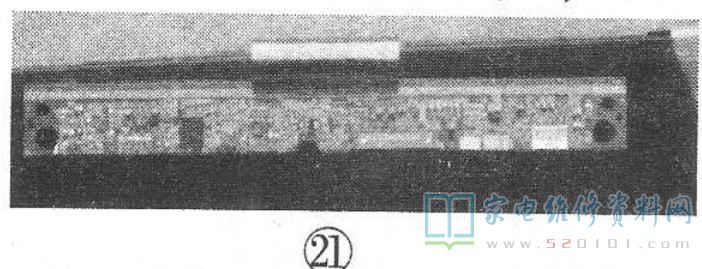

(2)逻辑板固定在玻璃屏上无法拆下的类型,如图21所示;
2.逻辑板上的电压
VIN:屏供电,此电压从主板供来,有12V、5V.3.3V之分;VDD:T-CON板各集成块(ASIC、S-IC、G-IC)供电,电压为3.3V;VGH:TFT元件导通电压,约30V;VGL:TFT元件截止电压,约-6V;VAA:阶调控制电压,约17V;VCOM:液晶翻转电压,约7V。
逻辑板上电压出错时会引起的故障有:VIN、VDD、VAA电压不对,出现无图;VGH、VGL电压不对,图像异常;VCOM电压不对,图像变淡或者闪烁。

(2)液晶屏的格式电压
逻辑板的LVDS插座⑨脚或者21脚为格式脚,在靠近LVDS插座处会有两个选择LVDS格式的电阻,根据液晶屏的要求来选择其阻值。一般有0V.3.3V两种选择。不同的屏应该选择不同的电压。
