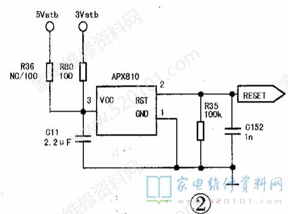

图2是液晶主板中用专用集成复位电路APX810组成的一个高电平复位电路,专用复位电路具有体积小(SOT23封装),功耗低,电路简洁,复位可靠等优点。在液晶主板中类似IC还有DS1818R-10等。

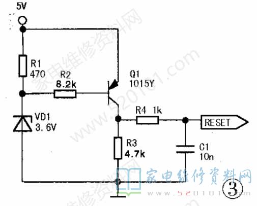

图3是最常见的具有欠压复位功能的复位电路,广泛用于CRT电视机中,在开机.上电时,5V电压由低到高上升,达到设定的最低电压(3.6V+0.7V)时,Q1导通,经过R4.C1延迟后形成复位的低电平,随着C1的充电结束,RESET端升为5V复位完成。如果因某种原因使供电电压低于设定电压(3.6V+0.7V)时,Q1进入截止状态,RESET端为低电平,CPU停止工作。在液晶电视中,复位电路也是故障高发部位,其现象主要有,灯亮不开机、开机慢、不定时自动关机等。因这个电路涉及元件不多,故排查故障也较容易。若测得复位端电压与图纸所标电压不符,-般是复位电路元件损坏变质或者芯片内部损坏(不多见),可逐一排查。若所测电压与图纸所标电压相符,则可人为地给复位端一个复位脉冲(对于低电平复位电路,可把复位端对地短接一下 ,对于高电平复位,把复位端对电源短接一下),如果这时芯片恢复工作,可以判断是脉冲没有加到复位端引起的,可逐一检测复位电路各个元件,其中延时电容不良或被击穿是常见的。

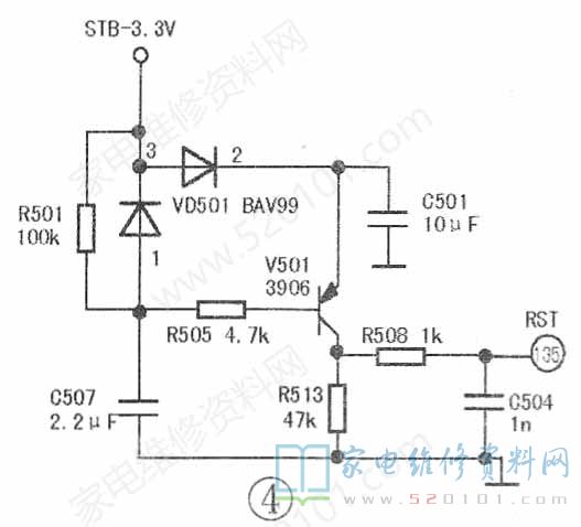

故障现象:康佳LC32HS62B型液晶彩电,开机指示灯亮度正常,按遥控和面板开机按键均不开机。故障分析:对于灯亮不开机故障首先检查电源是否正常,其次检测MCU控制系统工作各条件,之后检查总线、键控电路,最后检查FLASH及DDR电路。此机电源只有一路12V输出,经检测12V正常。接下来检测控制系统部分,检测芯片供电,3.3V、1.26V均正常,芯片时钟晶振脚27脚1.68V, 28脚1.49V也正常。检测芯片MST739复位端子135脚电压为2.8V,此机为高电平复位,开机后复位电压应为0I低电平,而此时为异常的2.8V ,重点检查复位电压形成部分。
本机复位部分电路见图4所示,R501和C507组成RC延迟电路,R505、V501、R513组成一级反相电路,V501 c极产生复位电压RST。
开机复位具体过程:开机后3.3V电压一路通过复合二极管VD501中3-2端二极管为C501快速充电,为V501 e极供电,另一路为R501、C507组成的RC延迟电路中的C507充电,因电容两端的电压不能突变,又因R501阻值较大充电电流较小,所以开机瞬间V501的b极电位低于e极电位,V501导通,c极输出高电位为芯片135脚提供复位电压。随着C507的充电,V501 b极电压逐渐升高,当C507两端充电完成达到3.3V时V501截止,V501 c极电压为0V,上电复位过程完成。
关机时(或者3.3V掉电时)C507所充电荷通过VD501的1-3端二极管快速放电电位降低,V501导通,通过电阻R513为C501所储存电荷放电,V501集电极瞬间为高电平,实现关机(掉电)复位。

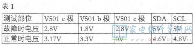

此机复位端V501c极为2.8V高电平,从图纸分析导致这种情况的原因有两个: 一是V501漏电击穿;二是V501处于导通状态,如果是这种情况,分析只有因电容C507漏电拉低V501基极电压才会导致V501导通。因在平板电视中贴片电容的故障率高于晶体管,先用风枪吹下C507,用万用表测量其阻值,果然存在10k左右漏电阻值,更换C507后,顺利开机,故障排除。故障时电压和正常时电压对照如表1所示,故障部位实物如图5所示。
