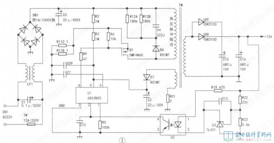

一台汇美艺牌24英寸液晶彩电,雷击后三无。拆机检查,发现该机电源板上多只元件烧焦。为便于检修,实绘开关电源电路如图1所示。在路检查,2A保险管熔断,整流全桥DB1击穿,开关管Q1、光耦合U2、稳压块U3(TL431)短路,贴片电阻R19、R01开路,整流二极管D7(RS1MT)击穿。将上述损坏元件全部换新后通电,仍无12V输出,看来电源芯片U1(6853N50)已损坏。
更换U1后再通电,测得12V输出电压仅3.5V,说明稳压电路有问题。经查,贴片电容C13已短路,换上一只容量为22nF的贴片电容后上电,12V输出电压正常。装机试验,故障排除。此时测得背光电压为32V。
