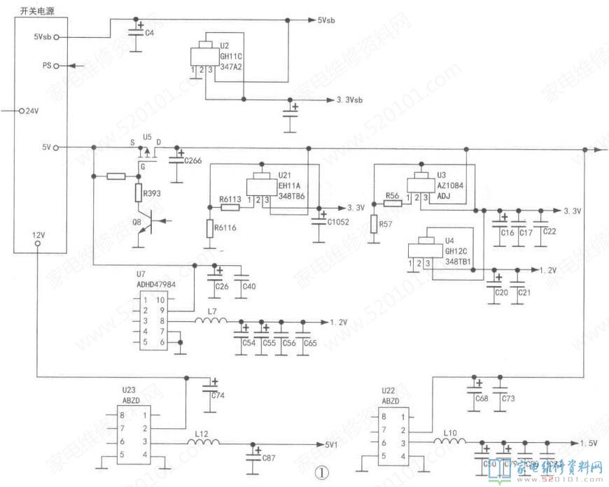

联想50A21Y型液晶电视,在待机时开关电源输出5Vsb待机电压;二次开机后主板给开关电源的ps端送来3.8V高电平,则开关电源输出5V、12V、24V电压,供给主板和背光板。主板上的DC-DC转换电路将输入的电压转换成3.3V、1.2V、1.5V等多组电压,如图1所示。
一、电路分析

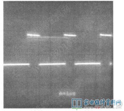

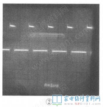

上电后,开关电源输出的5Vsb待机电压,送给三端稳压块U2③脚,经U2稳压后从②脚输出3.3V待机电压3.3Vsbo二次开机后,开关电源输出5V电压,一路送给U7,另一路经场效应管U5控制后送给U2LU22和U3。1.2V电压:U7⑨脚得到5V供电后,⑧脚(即储能电感L7左端)产生幅度约为5.2V~p,周期为2四的脉冲(如图2所示),经U7⑧脚内部续流二极管续流,L7与C54V56滤波,产生1.2V直流电压。另外,U3输出的3.3V电压送给三端稳压块U4③脚,经U4稳压后,从②脚输出1.2V电压。
C20.C21为滤波电容。
3.3V电压:受控5V电压一路送到三端稳压块U21③脚,经U21稳压后,从②脚输出3.3V电压。R6113、R6116是分压取样电阻,改变这两只电阻的阻值比例数值,即可改变输出的电压值;另一路送到三端稳压块U3③脚,其②脚输出3.3V电压。R56、K57是分压取样电阻,改变这两只电阻的阻值比例,即可改变输出电压值。
1.5V电压:受控5V电压一路送到集成电路U22②脚,其③脚(即储能电感L10的左端)产生峰值为5.4Vp_p的脉冲(如图3所示),经U22③脚内部的续流二极管续流,L10、C50、C79、C80、C83滤波,得到1.5V电压。
5V1电压:开关电源输出的12V电压送给U23②脚,其③脚(即储能电感L12的左端)产生峰值约为12Vf的脉冲,经U23②脚内部续流二极管续流,L12、C87滤波,得到5V1电压,供给射频信号处理电路。

例1:一台联想50A21Y型液晶电视,上电后红灯亮,二次不开机0分析检修:上电,测得开关电源输出的5Vsb电压正常,但12V电压在9V72V之间波动,5V电压略有波动,24V电压在23V〜25V之间波动,ps电压在1V~3V之间波动。正常时,上电后ps电压持续两三秒高电平后消失,5V、12V、24V电压也会在两三秒后降为0V。为了准确判断故障部位,断开开关电源与主板的连接线,在开关电源的12V端子与地之间接一只12V灯泡作为假负载,然后用一只4.7kC电阻跨接在ps端与5Vsb端之间,上电后灯泡亮,测12V.5V.24V电压均正常稳定,说明开关电源正常,问题出在主板上。检查主板上的DC-DC转换电路,发现3.3Vsb电压仅为2.5V,但U2③脚输入电压为5V(正常),怀疑U2不良。换上型号为LD1117-33的三端稳压块后通电试机,故障排除。提示:主板上3.3Vsb待机形成电路异常,导致3.3Vsb电压不正常,从而引起二次不开机,同时开关电源输出电压波动.
例2:一台联想50A21Y型液晶电视,故障现象同“例分析检修:上电,测得开关电源的输出电压同“例1”,判断主板有问题。检查主板上的DC-DC转换电路,发现U7、U21、U22、U3、U4的输出电压均为0V。因U21、U22、U3、U4的输出电压受U5.Q8控制,于是测量Q8、U5的各极电压,发现Q8的基极电压为0V,说明MCU没有送来开机信号。对于U7而言,只要开关电源输出5V电压,U7就应产生1.2V电压。上电,测得U7⑨脚5V供电正常。断电,检查U7外围元件无异常,判断U7不良。将U7换新后试机,故障排除。
