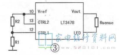

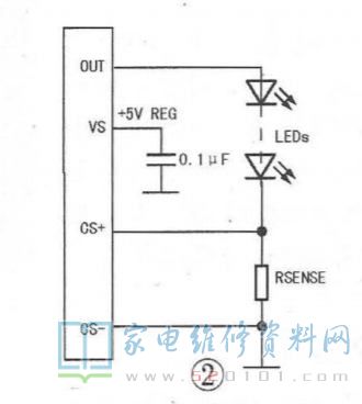

调节LED的电流最简单的方法就是改变和LED串联的电流检测电阻。绝大多数DC-DC恒流芯片都设有一个检测电流的端口,常用“CS"表示,如图2所示。该端口将检测到的电压和芯片内部的参考电压比较,从而控制输出电流,使之恒定。
通常,电流检测电阻的阻值很小,一般为零点几欧姆。如果要在光源开关中装一个零点几欧姆的电位器来调节电流是不大可能的,因为引线电阻已有零点几欧姆。因此,部分芯片设有一个控制电压接口,改变输人的控制电压从而改变其输出恒流值,例如凌特公司的LT3478芯片,如图3所示,只要改变R1和R2的比值,就可以改变其输出的恒流值。

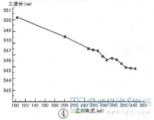

(1)会出现LED色谱偏移现象在通过调节正向电流改变LED亮度时,也会改变LED的光谱和色温。因为目前所用的白光LED大多采用蓝光LED激发黄色荧光粉发光方式,当正向电流减小时,蓝光LED亮度增加而黄色荧光粉的厚度并没有按比例减薄,从而使其发出的光的光谱的主波长增长。主波长和正向电流的关系如图4所示。

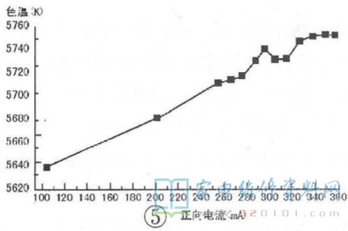

另外,正向电流的改变也会引起色温的变化。白光LED的色温和正向电流的关系如图5所示。当正向电流为350mA时,色温为5734K,而正向电流增加到350mA时,色温就偏移到5636K;电流再进步减小时,色温会向暖色变化。当然,上述问题在一般的实际照明中可能不算是一个大问题,但是在采用RGB的LED系统中或液晶彩电的LED背光源中,彩色的偏移就算是一个大问题,因为人眼对彩色的偏差十分敏感。

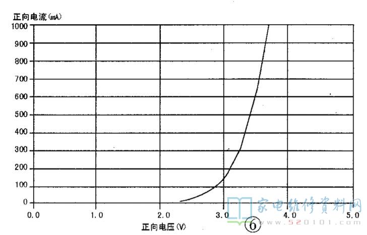

LED的优安特性曲线如图6所示,正向电流的变化必然会引起正向电压的相应变化,确切地说,正向电流的减小也会引起正向电压的减小。在调低LED的正向电流时,从图6可知,LED的正向电压也就跟着降低,这就会改变电源电压和负载电压之间的关系。
例如:在一个输人电压为24V的LED光源中,采用8颗1W的大功率LED串联。在正向电流为350mA时,每个LED的正向电压是3.3V,那么8颗串联后的总电压就是26.4V,比输人电压高,所以这时应该采用升压型恒流源。若调光时,把电流降到100mA,此时每只LED的正向电压只有2.8V,8颗LED串联后总电压为22.4V,负载电压低于电源电压,应该采用降压型恒流源。这样一来;原配的升压型恒流源就根本无法正常工作,会出现LED闪烁现象。

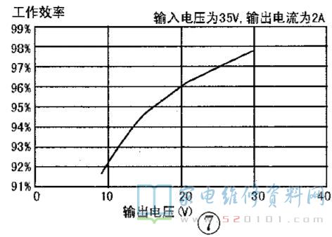

值得一提的是,虽然调低LED光源亮度降低了恒流源的输出功率,但会引起降压型恒流源的功耗加大温升增高,其原因如下:在降低LED正向电流时,LED灯组的总正向电压降低会使降压比降低,而降压型恒流源的效率与降压比有关,降压比越大,效率越低,损耗在芯片上的功耗越大。
SLM2842J的效率和降压比的关系曲线如图7所示,输人电压为35V ,输出电流为2A,当输出电压为30V时,效率可以高达97.8%;当输出电压降低到20V时,效率就降为96%;当输出电压降低为10V时,效率就降低为92%。在上述三种情况下,尽管其输出功率依次为60W、40W和20W,但是其损耗功率却依次为1.2W、1.6W和1.6W,后两种情况的功耗增大了33%。假如恒流模块的散热系统设计为临界状态,增加33%的耗散功率就有可能会使芯片的结温升高,以致发生过温保护而无法工作,严重时还可能导致芯片烧毁。

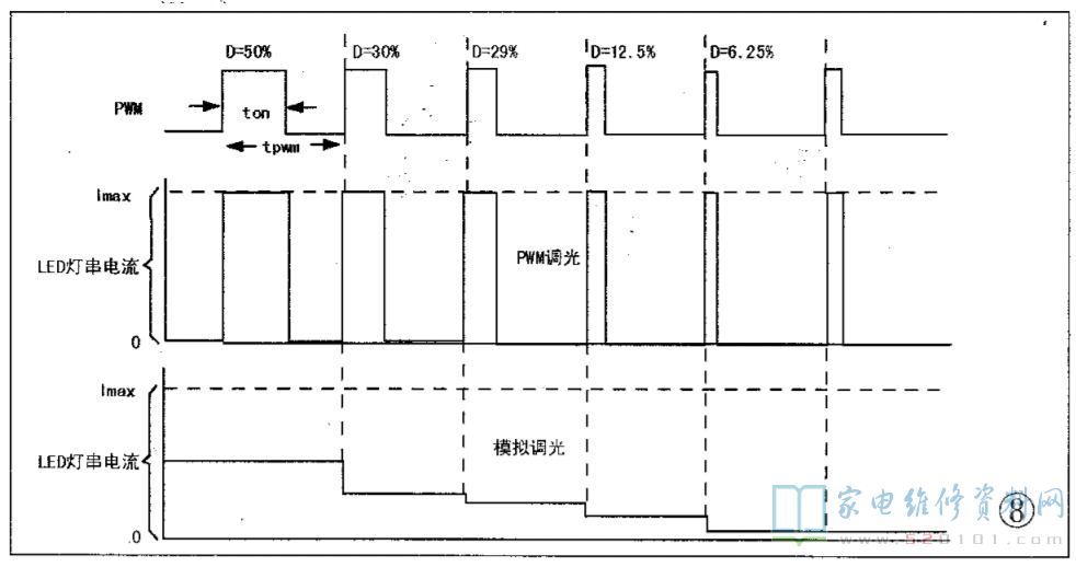

二、脉宽调制 (PWM)方式
LED类属二极管,可以快速开/关,且开关速度可以高达微秒级,是任何发光器件所无法比拟的。因此,只要把电源改成脉冲恒流源,用改变脉冲宽度的方法,就可以改变其亮度。这种方法称为脉宽调制(PWM)调光法。
脉宽调制的波形如图8所示,脉冲的周期为tpwm,脉冲宽度为ton,那么其工作比D(又称为占空比或孔度比)就是ton/tpwm,改变恒流源脉冲的工作比就可以改变LED的亮度。

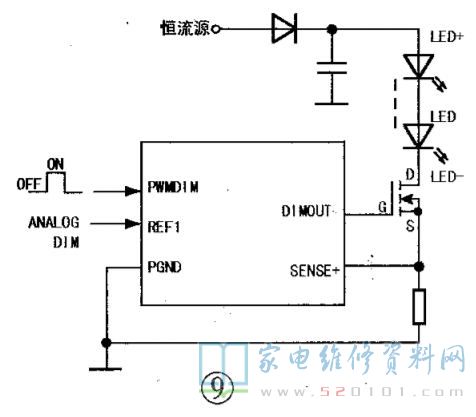

1.实现PWM调光的方法
具体实现PWM调光的方法就是在LED的负载中串人一个MOS开关管,这串LED的阳极用一个恒流源供电,如图9所示。控制芯片输出-一个PWM信号加到MOS管的栅极,让MOS管工作于开关状态,从而快速地开/关这串LED,以实现调光功能。不少恒流控制芯片本身就带一个PWM接口,可以直接接受PWM调光信号,再输出脉冲控制MOS开关管。

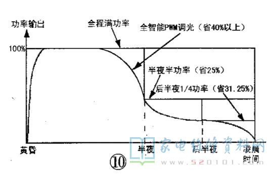

在LED路灯照明中,为了节约电能,通常的做法是在晚上12点后关灯或者将亮度降为一半,但是最合理的做法是根据交通流量来控制LED路灯的亮度。
一款LED路灯亮度控制曲线如图10所示。为了实现这种智能调光,只需把这一曲线输入到一个单片机内,单片机根据这个曲线输出对应PWM的调光信号,控制恒流驱动电路即可。

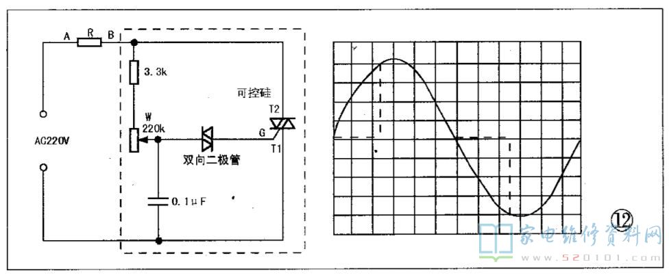

可控硅调光就是对交流电的正弦波加以切割,从而达到改变其有效值的目的,其电路原理图如图12所示。虚线部分就是安装在墙上的可控硅调光开关,A、B之间的电阻R就是白炽灯负载,即负载是和可控硅开关是串联的。
改变可调电阻W的连入电路的阻值就可改变可控硅的导通角,从而改变加在R两端的交流电压的有效值,达到调光的目的。通常电位器w带一个开关,接在交流电压的输入端,用于开/关灯。
1.可控硅调光的缺点
可控硅电路破坏了正弦波的波形,从而降低了功率因数值(PF),通常PF低于0.5,并且导通角越小,功率因数越低;同时,非正弦波形增大了谐波系数,会在线路上产生严重的干扰信号(EMI)。
另外,可控硅调光方式在负载较轻时易出现不稳定现象,为此还必须加上一只泄流电阻, 而这个泄流电阻至少有一两瓦的功率消耗。

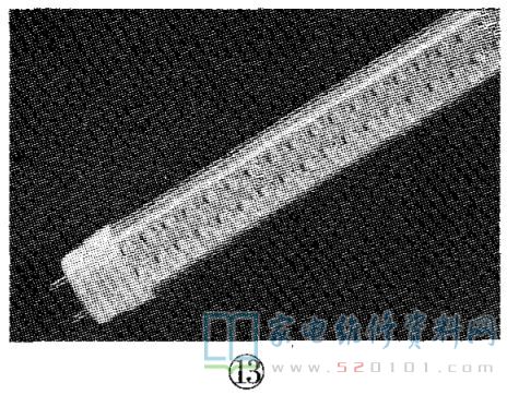

虽然可控硅调光方式存在上述缺点和问题,但是其电路简单,成本低廉,绝大多数的白炽灯、卤素灯均采用该调光方式。如果想用LED取代可控硅调光的白炽灯和卤素灯,则要求LED的调光也要和可控硅调光兼容。具体来说,在-一些已经安装了可控硅调光的白炽灯或卤素灯的地方,墙上已经安装了可控硅的调光开关和旋钮,墙壁里也已经安装了通向灯具的两根连接线。要更换墙上的可控硅开关且增加连接线的数目都不是那么容易,最简单的方法就是什么都不变,只要把灯头上的白炽灯拧下,换上带有兼容可控硅调光功能的LED灯泡即可。这一思路就像市场上的LED日光灯一样,做成和现在的T10、T8荧光灯尺寸、大小完全一样,如图13所示,不需要专业电工,普通用户就可以直接更换,这样才可能很快普及。

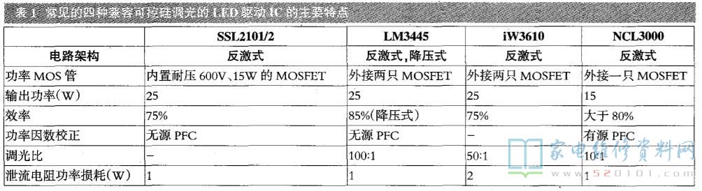

综上所述;要实现LED的可控硅调光方式,就得对LED的驱动电路重新设计。为此,国外很多厂家已开发出多款可以兼容可控硅调光方式的LED驱动IC。目前,市面上主要有以下四种兼容可控硅调光的LED驱动IC:恩智浦的SSL2101/2,国半的LM3445,iWatt的iW3610和OnSemi的NCL3000,各IC的主要特点见表1。
