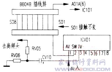

用VCD输出信号检测,图像、伴音均正常,说明伴音、图像解码、视频通道正常,故障在高频回路。用手轻按高频头,电视信号出现,手一松即呈蓝屏。用放大镜观察高频头及附近元件焊点未见有虚焊现象。为确定故障点,在蓝屏出现时,用手一按一松高频通道小印刷板,蓝屏和电视信号交替出现。该机高频通道(小印刷板)用接线插片排与主印刷板相连,怀疑高频通道板及接插件部分存在接触不良故障。用万用表R×100挡测量靠近高频头接线插排BB04B的S01~S08通断情况,发现S01两端有5k的电阻值,显然S01接线片接触不良(见附图示意)。S01插线排是连接高频头、切换电子开关ICV01的连线,因接触电阻太大,经ICV01②脚输出的电视信号被隔断,蓝背景电路工作而出现蓝屏。将S01两端焊点加焊并清洁接插片后,测量其两端仍然有较大电阻值,用导线将S01两端焊点直接连通,长时间收看电视蓝屏不再出现。
