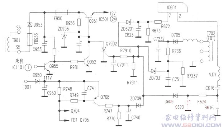

该机心彩电出现三无(无图无声无光)故障时,通常不是开关电源电路本身出现故障,而是保护电路动作所致。因此,检修人员首先应对该机心的保护电路原理有清晰的理解,否则难以排除故障。
1.保护动作流程
F32机心有关保护电路的构成如附图所示。
其保护动作流程如下:先使可控硅Q7902导通、Q951截止,从而断开供给IC501 24脚的12V电源,使水平派荡停止。
2.保护电路
保护电路通过使Q7902导通实现保护,有4路保护信号加至Q7902栅极,分别来自ZD6201、ZD703、D606、ZD709。
(1)垂直输出异常保护
IC601发牛故障时,25V电源将出现过负载(25V电源由T702供给)。这时,IC601 ⑦脚的检出异常电压将使该脚电压上升,ZD6201导通,将保护信号加到Q7902栅极,从而实现保护。
(2)高压限制电路
当T702出现异常而使高压上升时,D705阴极电压(正常时约80V)升高,ZD703导通,保护信号送至Q7902栅极,从而实现保护。
(3)显像管管颈保护
若V·DY的绝缘不良或耦合电容C616短路,同时IC601发生故障时,垂直偏转角异常,电子扫描将集中照射在显像管颈部,导致管颈折断。该机心对管颈的保护原理是,当电路出现上述故障时,偏转线圈中电流异常,R616上的压降升高,从而使D606导通,保护信号加到Q7902的栅极,达到保护作用。
(4)FBT保护电路
当回扫变压器T702的高压线圈发生层间短路时,+B(111V)电源产生异常电流,此电流流经R748转换成电压,该电压加到Q708 b、e极,使Q708导通,ZD709也随之导通,保护信号加到Q7902的栅极,从而实现保护。
