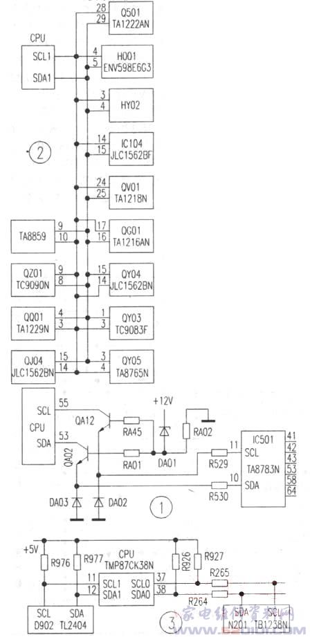

【例1】一台青岛TC2929型彩电,开机后屏幕上出现红色回扫线,图像模糊,且枕形失真。
根据经验分析,可能是视频放大电路不良或IC501(TA8783N)及其外围电路有故障。该部分电路如图1所示。拔下P511B插头.测IC501 41、42、43脚电压,均低于正常值3.4V,分析故障出在ICA01 53、55脚输出到IC501的总线信号上。用示波器测量IC501②、53、58、64脚波形均正常,说明中放电路、TV/AV转换电路、Y/C信号处理电路等均正常。但在检查时发现,当调整节日状态时,光栅亮度无变化。由此怀疑控制基色混合处理电路的I2c总线信号失常。测量IC501⑩、11脚的总线电压,其幅度变化极小(正常时⑩脚电压为3.5V左右,11脚电压为4.2V左右)。试断开QA12、QA02 e极,再测CPU(ICA01)53、55脚电压恢复正常。怀疑DA01不良,焊下检查已损坏。用同型号二极管更换DA01后,该机恢复正常。
【例2】一台长虹G2966型(NC6机心)彩电,开机后有字符显示,但呈黑屏。
测CPU 37、38、脚电压异常。说明I2C总线信号小能正确控制整机电路工作状态。相关电路如图2所示。分别断开总线信号控制电路,监测总线电压,当断开TV/AV转换电路TA1218N 24、25脚后,CPU 37、38脚电压能在4V左右变化,说明总线电压异常是由于TV/AV转换电路工作异常引起的,可能是TA1218不良或其外围元器件有故障所致。检查TA1218的外围元器件无异常,判断TA1218损坏。更换TA1218后,该机恢复正常。
总线保护是I2c总线彩电有别于普通彩电的一种特殊现象。当CPU检测到系统有严重问题时。例如,存储器不良、总线短路、输出端口与电源开路等,CPU便会执行总线保护程序,系统进入保护状态,因此不能机械地使用普通彩电的维修方法来维修I2C总线彩电。
【例3】一台黄河HC2188型彩电,通电后电源指示灯亮,操作遥控器和本机按键均不能开机。
检查CPU的3个工作条件,即供电、复位及时钟电路均正常。该机I2C总线控制电路如图3所示。测CPU 37、38脚总线电压均正常。根据检修经验,在I2C总线彩电中,若存储器不良会导致总线进入保护状态,故判断存储器损坏。更换存储器后试机,故障排除。

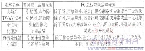

该机为自动复制方式,更换存储器后重新开机,CPU就会进行复制程序,并将CPU内ROM中的数据通过总线写入存储器中。I2C总线彩电某些硬件损坏时,可能会出现以下一些特殊的故障现象。(1)开机三无,电源指示灯亮;(2)机内继电器发出通断的“嗒嗒”响声;(3)开机即自动关机保护;(4)白光栅(或暗光栅、无噪点),按键及遥控均失灵;(5)黑屏(无光栅,但显像管灯丝亮,有高压)。附表中列出了普通彩电与I2c总线彩电中的一些部件损坏后可能引起的故障现象。从附表可以看出,当挂在I2C总线上的被控电路损坏后,会引起一些有违常规的故障现象,应特别注意。

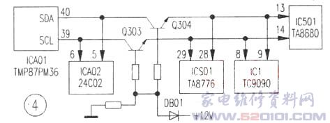

【例6】一台高路华TC3418型彩电,收视中频繁自动关机。关机时屏幕中央有光栅闪动。
试将继电器短接强行开机无效,说明I2c总线存在故障。该部分电路如图4所示。测CPU 39、40脚电压在0V~5V之间变化,测Q303 e极电压也在0V-5V之间变化,而Q304 e极电压为0V。关机,测Q304 e极对地电阻值,正反向电阻值均为0Ω。怀疑某受控电路不良。逐一断开各受控电路进行观察,当断开伴音集成块TA8776时,Q304 e极对地电阻值恢复正常(10k左右),检查发现ICS01(TA8776)28脚(SDA)对地短路。
