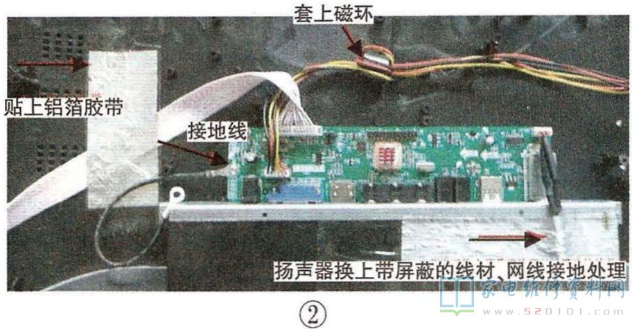

组装后花屏,底片状、图像颜色失真、屏幕图像存在多个彩条,多个变化彩色亮线亮带,图像行场异常,图像反白,图像闪烁等现象,如图1所示,轻拍外壳现象有改变,一般是LVDS线屏插口端接触不良引起,换新屏线并且用铝箔胶带把屏接口处贴上,预防屏接口端氧化,也更好作为屏蔽干扰处理。由于都是旧屏,接口往往插入屏线时就很松动,外加购置的lVDS线商家都没有独立封闭包装屏线片插端的金手指最易氧化,所以组装后容易出现花屏现象,组装时要,用橡皮擦把LVDS插屏的金手指端进行擦拭。
这种故障是组装液晶电视最经常遇到的故障现象,如果改装的电视是内置电源,那就要使用外置电源适配器试试,如果用外置电源干扰消失,说明是电源干扰。解决方法:把内置电源换质量好的,如果换电源还是无法排除干扰,就要把电源做个屏蔽,并且把电源地接根导线到高频头外壳上焊接,注意要多点集中接地。并且把内置电源的12V供电线和高压板控制线都套上磁环,磁环从数字高清CRT电视.上拆得,如图2所示。

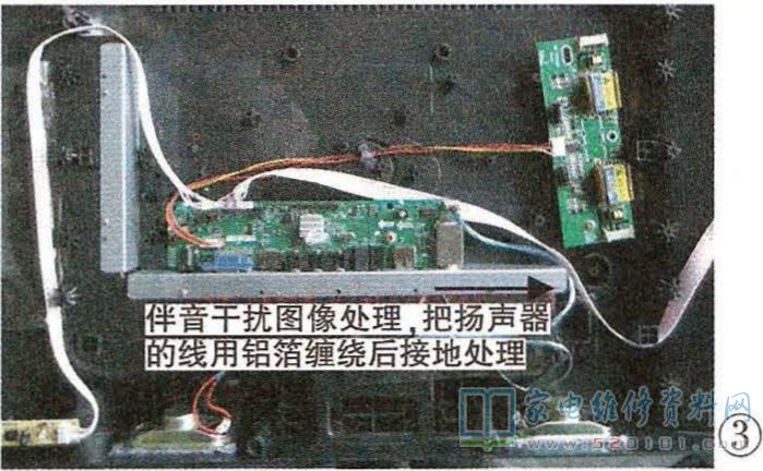

(1)伴音干扰图像
这故障现象是,伴音小,图像正常,当音量开大时,图像清晰度会随伴音的大小而变化,声音大图像效果变差,有雪花点,虽然不明显,可仔细看就会发现,特别是场景人物对话时特别突出,人物不说话时特别清晰,说话图像效果变,并且随说话的声音大小而出现清晰-雪花点变化。这现象不是每块板子都有,也不是电源适配器质量问题。解决方法:把扬声器插件线做个屏蔽可彻底排除,用锡箔纸把扬声器线缠绕后压到电路板挡板处,并且把高频头和电路板挡板焊接,让其良好接地。还可以用带屏蔽层的软导线换去原扬声器的线,并且把屏蔽层的网线焊接到电路板挡板处,如图3所示。

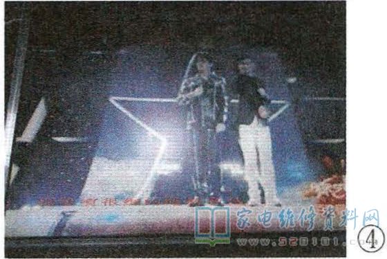

(2)图像正常,画面随亮度变化出现暗干扰带(见图4)
冷态正常,连续工作几小时后出现,水平方向有4cm左右的粉线带若隐若现,画面有DJ灯光闪烁的时候最容易看到,亮度低的画面就消失了,故障现象以为是屏本身有问题引起,换液晶屏后发热后再次出现,给V59芯片加散热片、把液晶屏屏线端口贴满铝箔胶带、液晶屏接地处理等,还是偶尔出现这怪现象,最后把电源换为联想原装5A适配器后故障彻底排除。这个电源用到其他组装的电视上,也完全正常,没有出现上述现象。
