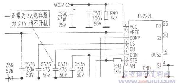

分析与检修:经检测发现,开机待机电压及IC7供电均正常,但无电压输出。测试IC7及输出负载无异常,此时需测试IC7的第⑩脚电压,该脚电压若为2.1V(见图2),即可判定为CS34破裂所引起的故障。此时用烙铁焊接将会裂开。该电容是IC内部触发器输入端的锯齿波形成电容,其开路后将导致IC内部停振而不工作。在实际维修中已有多起电源板是由于该电容破裂而导致的不开机故障现象。
