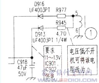

该电源板易出现不开机,或第一次可开机、关机后马上开机又会出现不能开机的现象。
分析与检修:其故障原因为:IC901与IC902供电偏低(在9—10V1造成(该电压由待机变压器的一副绕组提供),该电压要11—13V,IC才能正常工作(见图1)。
维修时可先测试其供电是否为9-10V,若是9-10V,那么一般都是由于供电造成的,可将R945限流电阻由4.7Ω改为0.8Ω或0Ω,电压升为11.4V后一切可恢复正常。
