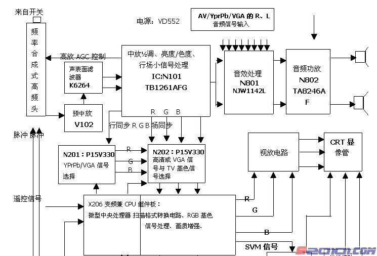

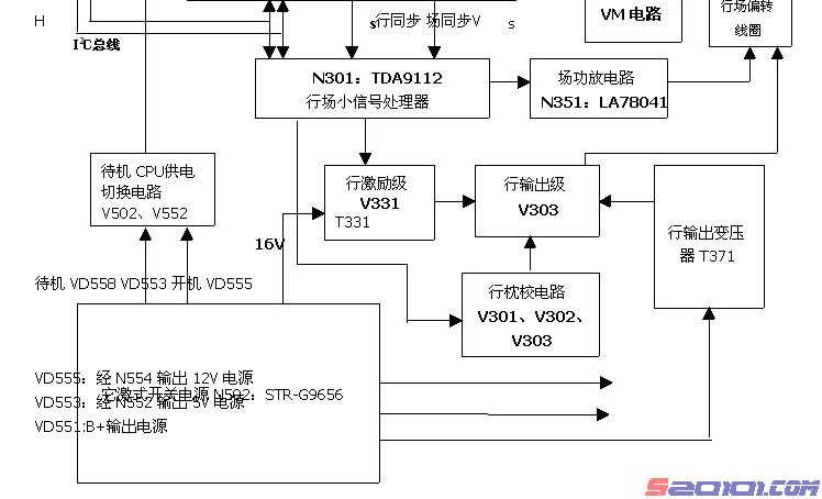

主要 IC 功能解绍如下: 1.主芯片:N101 (TB1261AFG),中放解调、亮度处理、色度处理、行场小信号处理; 2.声音处理:N801(NJW1142L),多路音频输入切换、声音效果处理; 3.伴音功放电路:N802(TA8246AF),伴音末级功率放大; 4.高清信号切换开关:N201(PI5V330),VGA、YpbPr 信号切换; 5.模拟信号、数字信号切换开关:N202((PI5V330),VGA、YpbPr、TV 基色信号切换 6.场输出电路:N351(LA78041)场输出功率放大集成电路; 7.行场处理电路:N301(STV9118),行扫描、场扫描等小信号处理集成电路; 8解码组件板上 IC 之一:U08(HM602)整机 CPU; 9. 解码组件板上 IC 之二:U010(24C16A)整机存贮器; 9. 解码组件板上 IC 之三:U2(AD9885)模拟、数字转换集成电路; 10. 解码组件板上 IC 之四:U4(HTV115T)主数字处理器; 11. 解码组件板上 IC 之五:U5(M12L16161-7T)外挂存贮器;
