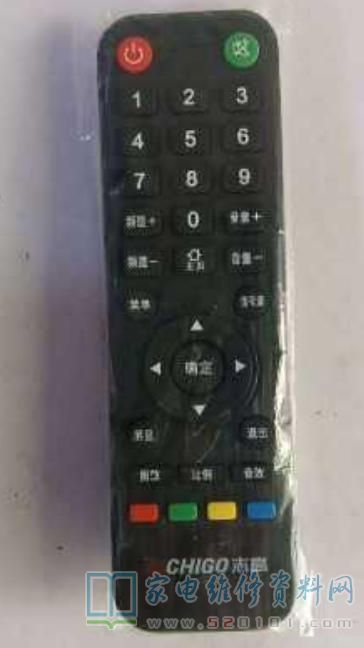

分享一个关于志高液晶电视老款遥控器进入工厂模式方法:菜单+1147。信源+2580。具体如下图所示。
