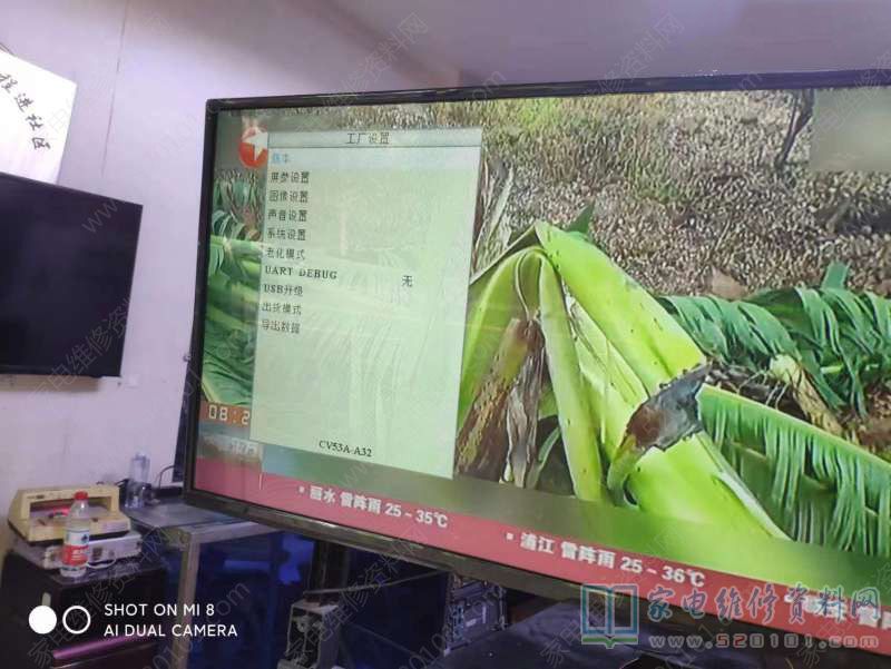

针对杂牌组装机液晶电视,采用的是CV53A-A32方案,进入工厂菜单的方法是:按遥控器的“信号源”+2580即可进入,仅供参考。
