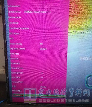

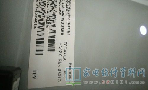

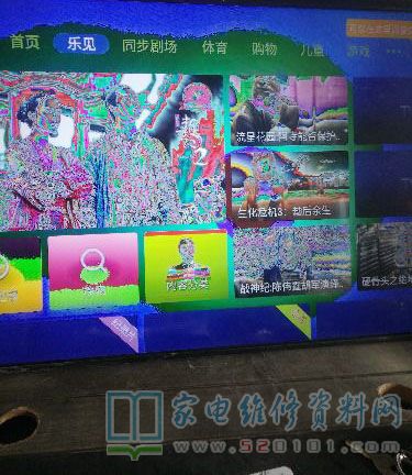

接修一台乐视L404FCNN液晶电视,更换主板后,屏幕画面异常,进入工厂模式后,调节屏参即可解决此问题,具体步骤如下:
1、按有数字遥控器的信号源键
2、然后按2580键进去工程模式

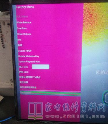

3、然后选择Factory Menu
4、属性设置
5、选择型号
6、选择最后一个写入以上属性
7、重启电视就好了
