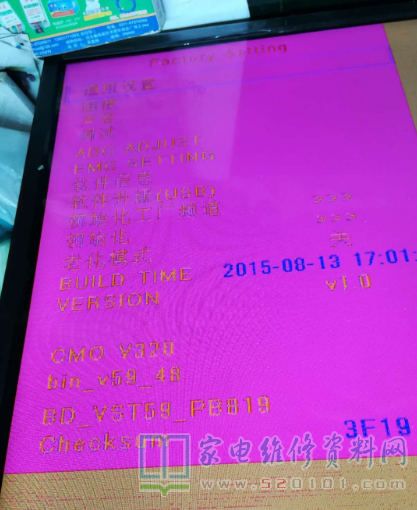

TP.VST59.PB819主板进入工厂模式和调屏参方法
2022-07-02
作者:香山的红叶
10160
TP.VST59.PB819主板进入工厂模式的方法是:按遥控器菜单,然后按1147进入,选通用设置项,按遥控器确认键进入。进入后选第一项,调整屏参即可。
