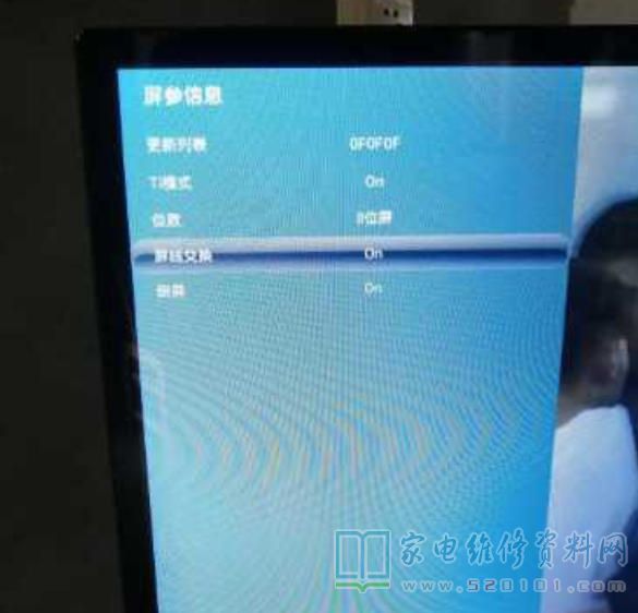

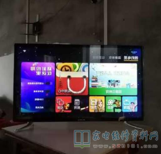

针对国康GK43-43A液晶电视,进入工厂模式的方法是:按"信号源+2580"进入“工厂菜单/屏参信息/倒屏/on”。
