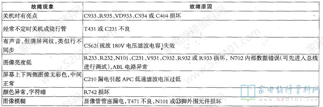

汇佳智能王数码彩电主板(三代和四代)故障速查表
