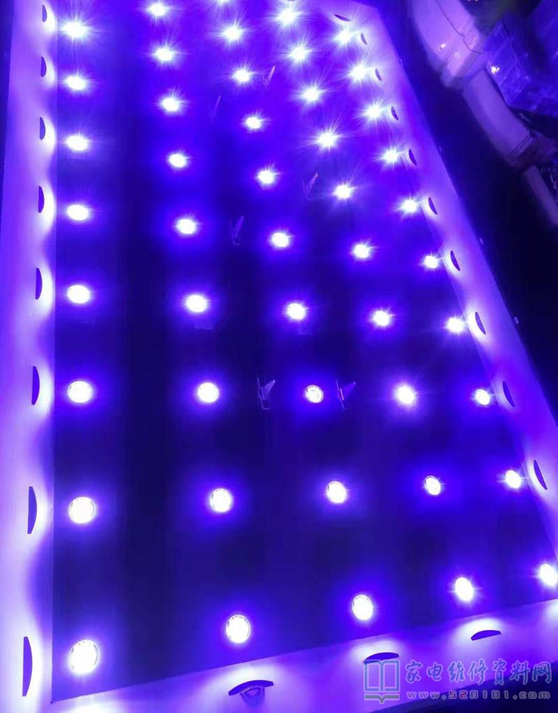

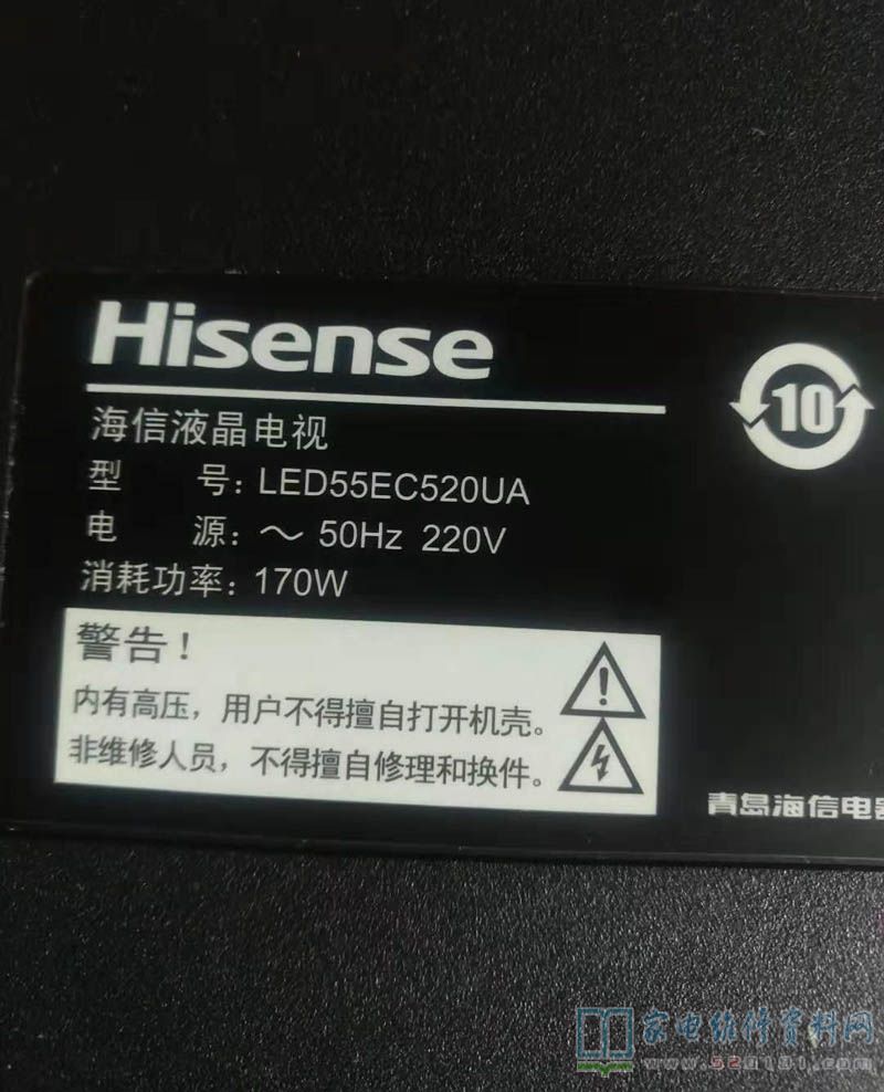

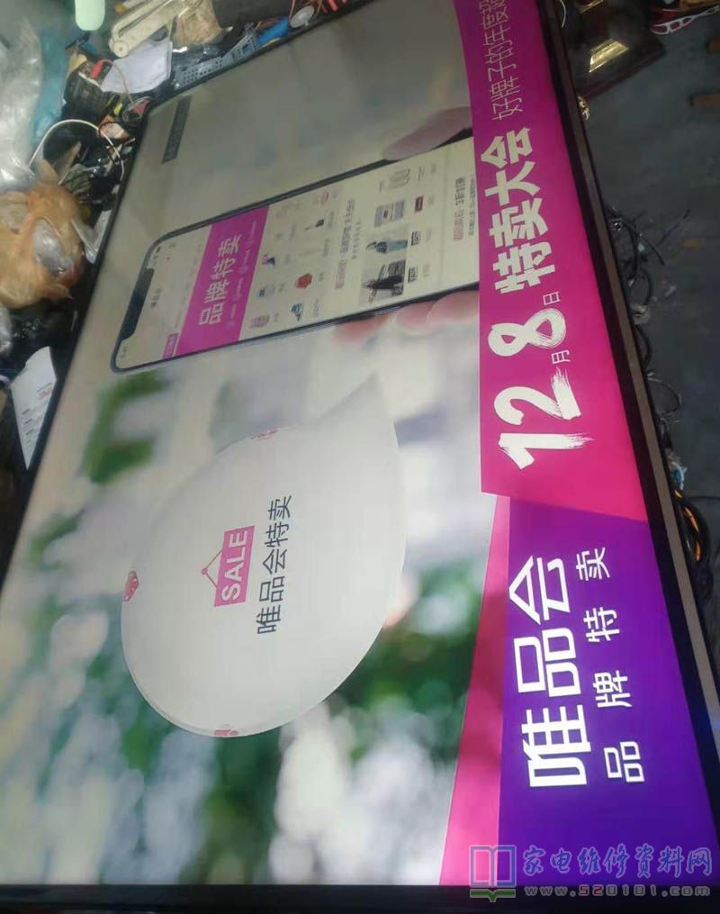

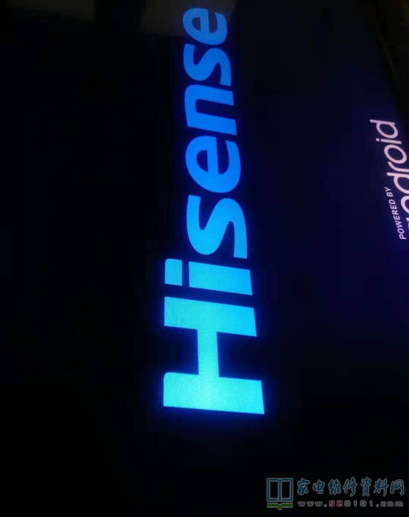

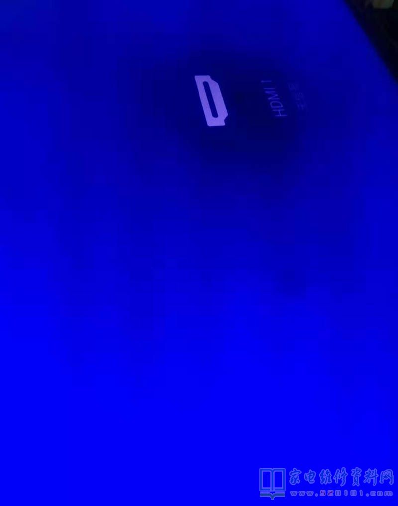

最近维修一台海信LED55EC520UA液晶电视机,用户讲屏蓝了,图像颜色失真很难看,开屏灯珠都亮90%都是蓝的,网购发来原装灯条10条5灯,6P接口换好一切恢复正常。具体如下图所示。
