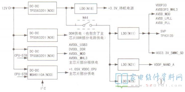

接修海信HZ32E35A一台液晶彩电采用MSD6A346ATT-8X-XZJ机芯,其主板型号为RSAG7.820.7800,主板上的供电系统如图1所示。上电后,电源电路输出12V电压,再经N30 ( TPS563201 )DC-DC转换后输出5VS电压。N44(A04459)及其外置元件组成电子开关电路,如图2所示。

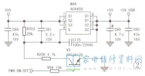

N44④脚电压在开机状态时为1V,待机时为5.27V。由于本机每次交流开机后默认为待机状态,但机器在开机后会自检,所以每次开机后N44④脚电压都会从1V跳变到5.2V。如果N44开路损坏,无开机打印信息显示。实修中为快速判断N44是否损坏,在排除N44⑧脚输出无明显短路的情况下,先直接短接N44的①脚、⑧脚,然后开机观察开机打印信息,如果打印信息正常,则可判断N44工作异常。5VS电压同时送给LDO电路N11.N21和N19后,分别输出3.3V.1.8V和3.3V电压。12V电压一路经 N36 (TPS563201 )DC-DC转换后输出DDR供电,供给DDR芯片及主芯片内部部分DDR通讯电路;另一路经N34( TPS563201 )DC-DC转换后输出主芯片工作所需的内核供电电压。

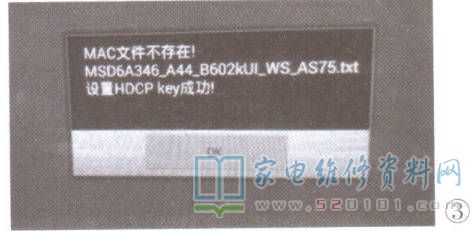

另外,本机在更换EMMC后,需要重新写入MAC地址,这时满屏红色,屏显"MAC文件不存在" ,如图3所示。

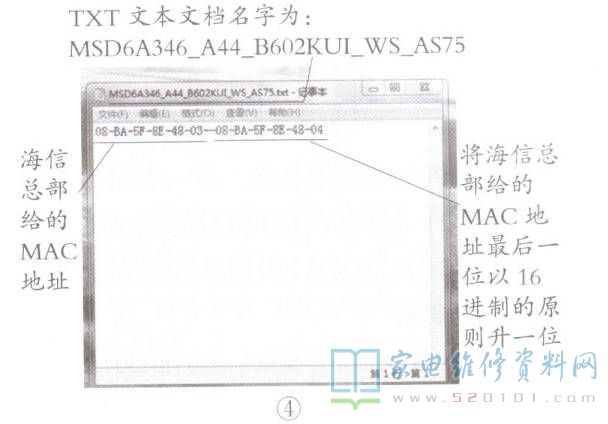

MAC地址写入步骤如下:首先向海信公司总部申请MAC地址,即把电视型号、BOM号提供给海信公司总部之后,总部会提供一个MAC码。本文以MAC码为“08 -BA -5F-8E-48-03”为例进行讲解。首先在电脑桌面上建个空的TXT文本文档,文档名字修改为“MSD6A346_ A44_ B602KUL Ws_AS75"( 与图3提示框中的文件名相同,但字母均为大写),同时注意下划线的位置,不能有空格,否则会导致电视机识别MAC地址失败,然后打开TXT文本文档,在文本文档页面顶格输入MAC地址“08- BA-5E- 8E-48-03" ,接着输入两个中横线“--",再输入.上述MAC地址的下一位号码(即将上述MAC地址最后一位数字或字母上升一位),这样文本文档上的MAC地址为:08 -BA-5F-8E-48-03-08-BA-5F-8E-48-04 (注意:MAC地址中的字母均为大写,最后一位为16进制),如图4所示。

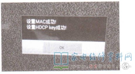

最后把U盘插到电视上交流开机就会自动写入。也可以进入总线写入MAC地址,方法如下:在菜单中的“音量平衡”"状态下输入“1969” 进入总线,选择工厂菜单- +选项一设置MAC地址。MAC地址写入成功后,屏显“设置MAC成功"的字符,如图5所示。

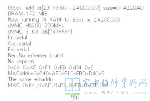

如果故障机的EMMC损坏(此种故障现象比较多),这时可通过开机打印信息来获取原机的MAC地址,方法如下:先把电脑读出的打印信息.全部粘贴到word文档中,然后利用word文档搜索功能(在word文档界面下按“Ctr+F"键即可出现搜索对话框),在搜索对话框输入“MAC"按“回车”就可自动找到MAC地址,如图6所示,"MAcaddr-....-行即表示MAC地址。更换EMMC后,打印信息中表示MAC地址的数字全部为0。写入MAC地址成功后,MAC地址就变为字母和数字的组合。
