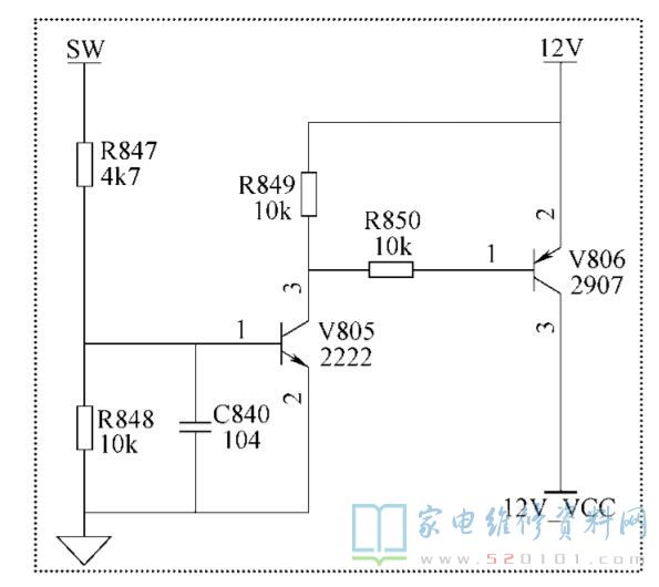

一台海信LED50MU7000U(MSD6A828机心)型液晶电视机有声音,无图像,背光不亮。此类故障应重点检查12V_VCC电压。首先检查LLC部分是否正常,若LLC部分正常,则检查V901、V902是否损坏;若正常,则检查12V电压是否正常;若12V异常,则检查V805、V806是否正常;若12V正常,则检查N901(LX27901)是否损坏。相关12V_VCC电压控制电路截图如图1所示。
此例属于V805、V806损坏,更换V805、V806即可。
