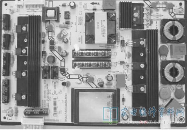

一台海信LED55K310X3D(MT5501机心)型液晶电视机,通电后不开机,指示灯微亮。此类故障应重点检查电源板,首先检查电源板5V、12V、16V电压是否正常,若电压均异常,则拔下主板与电源之间的排线,观察故障是否排除;若故障依旧,则检查肖特基整流二极管D815(MBR5H150)是否损坏。相关电源板实物如图1所示。
此例属于D815损坏,更换D815即可。若无肖特基整流二极管MBR5H150,则可用UF5408代换。
