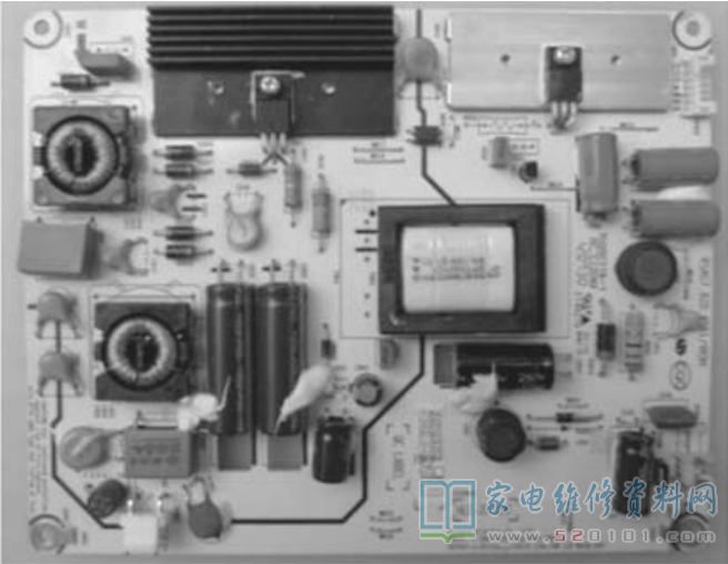

海信LED32K300(MST6M182机心)型液晶电视机,通电后不能开机。此类故障应重点检查电源板,
该机电源板采用电源二合一板。
首先检查主滤波电容C809、C810两端电压是否正常,若正常,则检查开关变压器二次输出电压是否正常;若无输出电压,则检查贴片二极管VD829是否击穿、三端精密稳压器N807是否击穿;若VD829、N807击穿,则检查N801、N808是否损坏。相关电源板实物如图1所示。
此例属于VD829、N807、N808、N801损坏,更换损坏元器件即可。
