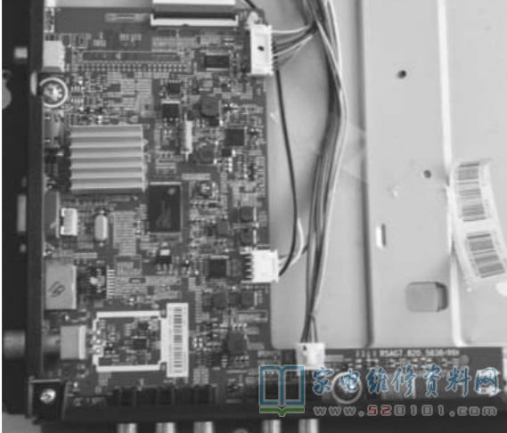

一台海信LED32K20JD(RT2649机心)型液晶电视机,开机三无。此类故障应重点检查主板。首先检查保险管F801是否开路,若正常,则检查整流二极管VD807、VD808是否击穿;若正常,则检查开关管V807是否击穿;若正常,则检查电阻R820、R808是否开路;若正常,则检查二极管V813是否击穿;若正常,则检查N852、N851是否损坏;若正常,则检查开关变压器二次整流滤波电路是否正常。相关主板实物如图1所示。

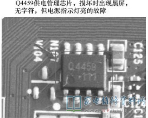

后记:1)该机若出现黑屏,无字符,但电源指示灯亮的故障,则检查供电管理芯片Q4459(见图2)是否损坏。

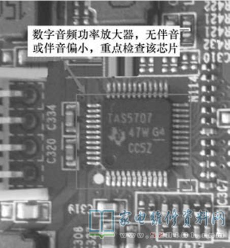

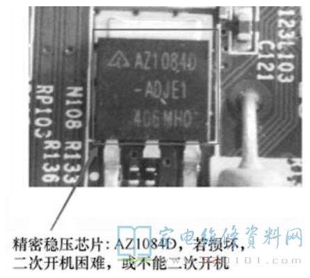

2)该机若出现二次开机困难,或不能二次开机,则检查精密稳压芯片AZ1084D(见图3)是否损坏。
