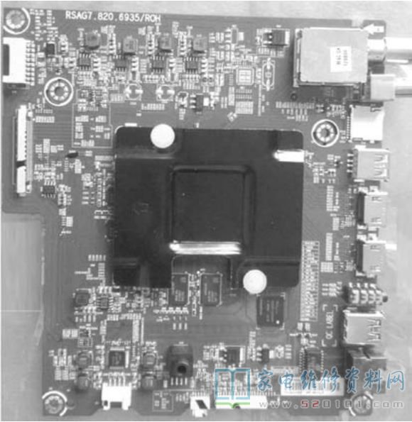

一台海信LED70M5000U(MSD6A826机心)型液晶电视机指示灯亮,无图像,无伴音。此类故障应重点检查LED驱动部分。首先检查N901⑦脚和⑨脚BLSW和BRI信号输入是否正常,若异常,则检查主板是否损坏;若正常,则检查端子XP901的LED是否有电压输出;若异常,则检查N901反馈控制信号是否正常;若异常,则检查升压控制芯片N901是否损坏;若正常,则检查灯条是否损坏。相关主板实物如图1所示。
此例属于主板损坏,更换主板即可。
