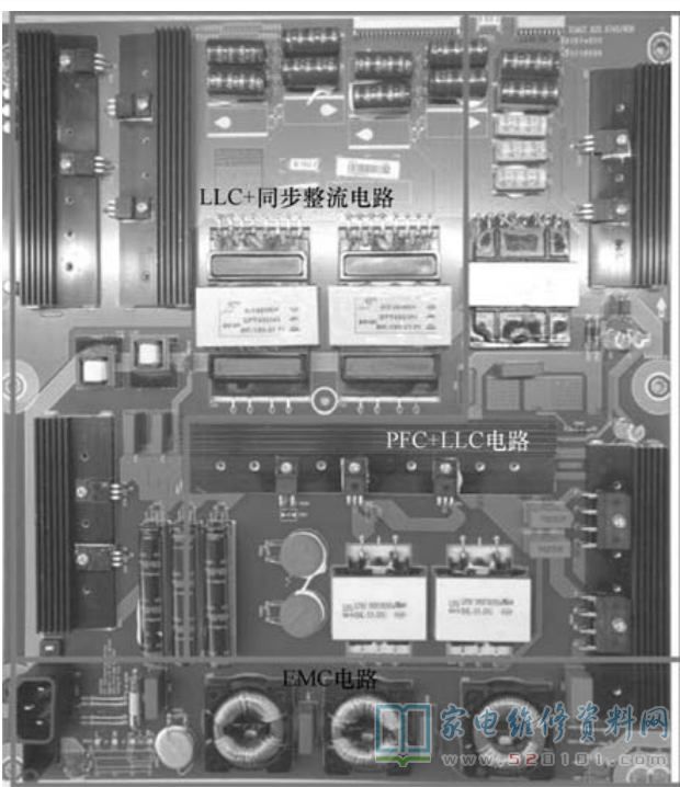

一台海信LED70MU7000U(MSD6A828机心)型液晶电视机,指示灯亮,无图像,有伴音。此类故障应重点检查LLC、同步整流电路。首先检查PWM和SW输入信号是否正常,若异常,则检查主板是否损坏;若正常,则检查C709、C715、C719输出电压是否正常;若输出电压异常,则检查N701 VCC电压是否正常;若异常,则检查N701是否损坏。相关电源板实物如图1所示。
此例属于N701损坏,更换N701即可。
后记:判断控制芯片N701是否损坏,可检测④脚、⑤脚对地是否短路,①脚是否为5V,若无,则说明此芯片损坏。
