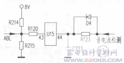

此机的亮度控制电路也是在U15内部完成的,对U15的工作电压、总线电压、晶振等工作条件进行检查,均未发现异常。其43脚为束电流控制输入脚(有关电路见图3),受ABL信号控制。
测量该脚电压为1.6V左右,正常时为3V,检查其外围元件基本正常。仔细分析,U15内部电路R.G.B信号在输出前还要经过其44脚输入的暗电流检测信号的控制,此电压的高低将直接控制R.G.B的输出幅度,从而会影响到图像的亮度。测44脚电压为0.6V且不稳定,正常应为6V左右。仔细检查此脚外围电路元件,结果发现外接的滤波电容C223严重漏电,用一只100uF/16V电容将其更换后,故障排除。
