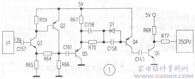

该机自动搜台过程中所有频道均一闪而过,不存台,初步分析判断可能是CPU没有得到识别信号。该机的信号识别电路设计在数字板上,如图1所示。全电视信号从U1 139脚输出后,经三极管Q2~Q6及其外围元件组成的信号识别电路处理后。产生电台识别信号,送入CPU 25脚。用示波器对该电路进行测查,发现Q2、Q3、Q4、Q5各极波形均正常,而Q6b极无波形,仔细检查其外围元件及Q6,最后查出耦合电容C163开路。将其更换后试机,自动搜台功能恢复正常,故障排除。
