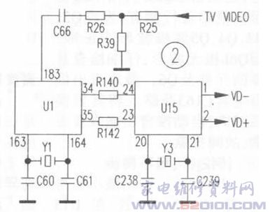

海信HDP2902H彩电行、场不同步
2014-09-30
作者:未知
2455
本机的行、场扫描小信号处理电路集成在U15(TDA9332H)内部,从U1输出的行、场同步脉冲送入U15 23、24脚,控制振荡电路及分频电路的工作状态,形成符合要求的行、场激励信号。行、场信号经R40、R42送到U15 23、24脚(有关电路见图2),首先对U15外围电路元件进行检查,测量8V供电及总线电压均正常,试代换晶振Y3故障依旧。测量U15 23、24脚电压均为3.3V正常,查其他相关电路也没发现问题,故怀疑U15有故障。试换U15后图像恢复正常。
