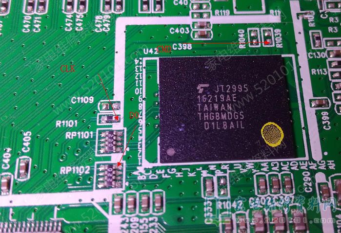

海尔采用638方案主板液晶电视EMMC点位图
2022-04-01
作者:ifix
2351
海尔液晶电视采用638方案的主板EMMC飞线读写点位如下图所示,其中红色箭头所指的CMD、CLK、D0点位。
