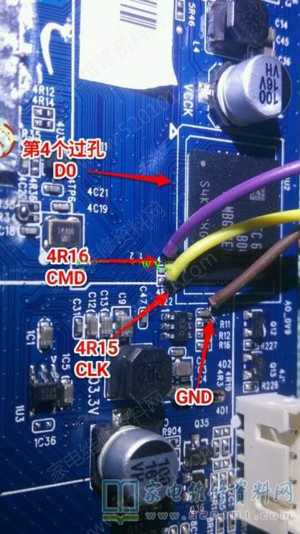

海尔液晶电视T966机芯模块EMMC点位图
2022-04-01
作者:jdwxs
3561
海尔液晶电视采用T966机芯模块主板的EMMC飞线点位如下图所示,其中CMD、CLK、D0、GND如图中的箭头标注所指。仅供维修参考。
