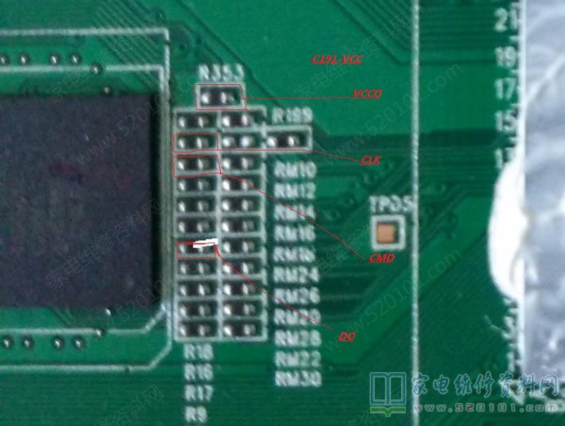

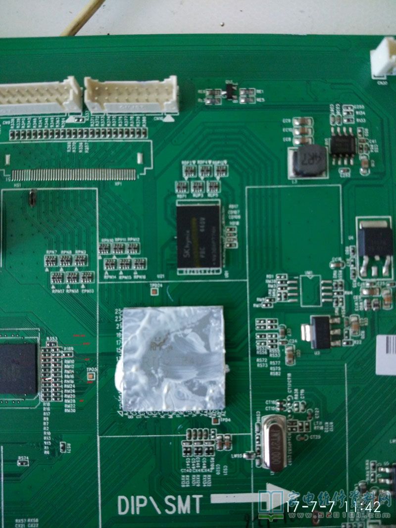

海尔液晶电视采用0091802888C V1.2主板EMMC飞线点位如下图所示,其中图1是原始主板全貌图,图2是局部放大后的点位图片,仅供大家维修参考。
