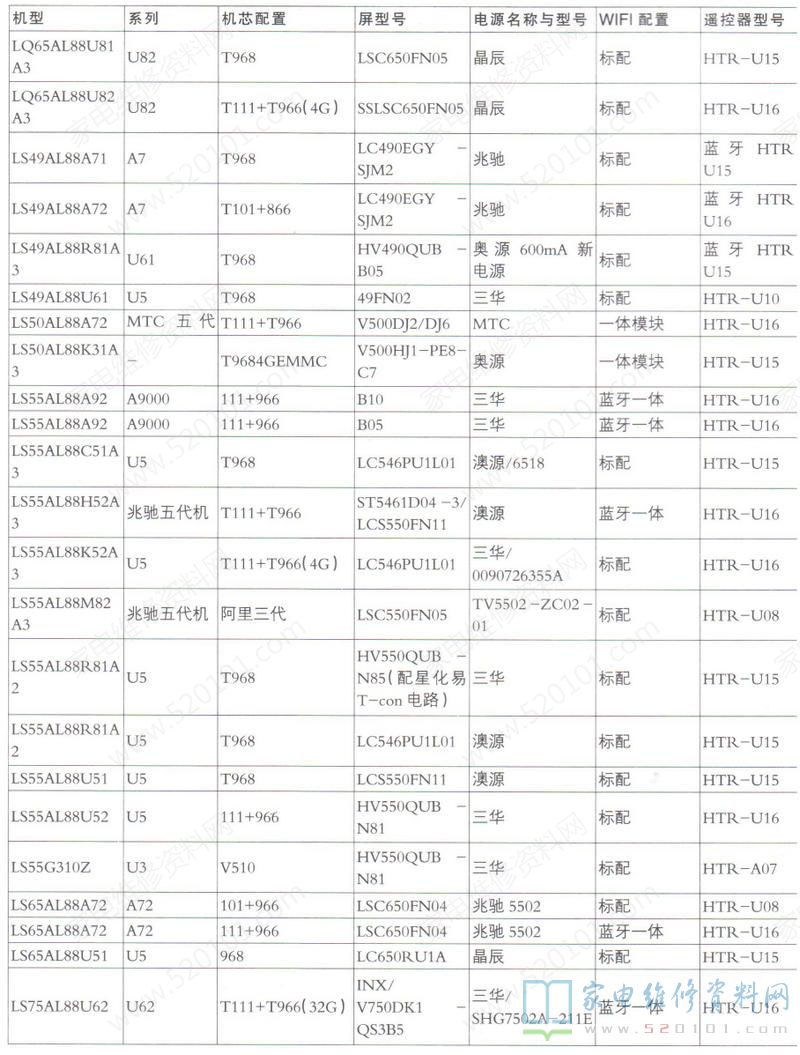

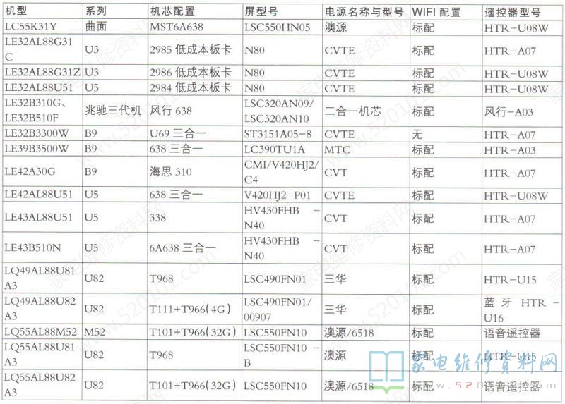

海尔近期新款型号的LED液晶电视参数如下图的表格所示,详细的列举了所属系列分类、机芯配置、屏型号、电源板型号、WIFI配置和遥控器型号等信息。
