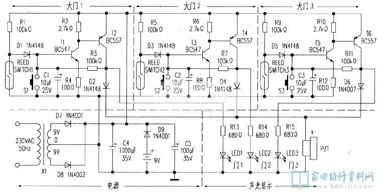

本问介绍的这种开门告警指示电路可以同时监视三个大门,如果发现有人闯入,它能立即发出声光警报提醒。你只需将舌簧开关单元安装在每个被监视大门的门框上,并将三块磁铁分装在三个相应的大门上,使磁铁在大门关上时磁铁能与舌簧开关对准。除三个完全相同的大门监视电路单元外,还有一块独立的公共单元,它由电源供给、三只LED和一只蜂鸣器构成,并安放在户内便于你监视和处理的地方。大门监视电路单元和公共单元之间用一根六芯编织电缆相连。
其他两个大门监视电路单元也是这样工作,相互之间互不干扰。
为防止交流电失效,还提供9V备用电池保证无中断的电源供给。在三个大门同时被打开时,三只LED同时发光。
