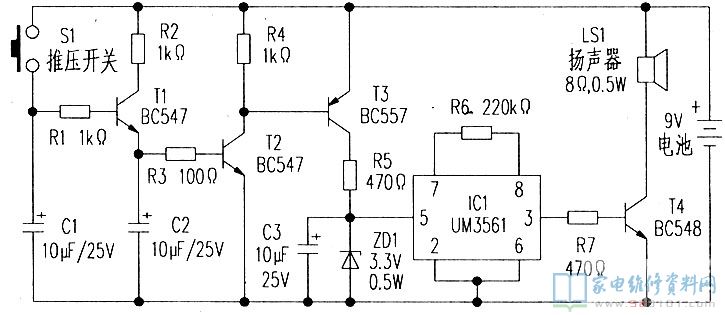

本电路如下图所示,如果受到威胁、恐吓或需要紧急救援时.只要按下开关,这种紧急救援报警器就能立即发出警报声。警报声持续3分钟,然后渐渐消退。这对单身外出的妇女特别有用。它的体积很小,可以放入口袋或手提包中。
当开关S1短促按下时,电容C1充电至全电池电压.这为T1提供基极电流,基极电压随之上升,晶体管T1开始导通。T1是一只发射极跟随器,它为C2提供电荷。
当C2两端电压上升时,T2导通。这时T2集电极电压降低至零,使PNP晶体管T3导通。T3导通后.稳压二极管ZD1使其两端电压稳定为3.3V后.对IC1供电。C3用来维持ZD1的击穿电压;IC1是有内部振荡器的警报声发生器芯片。当它从T3获得电源供电后,只要接上R6(220kΩ)就产生振荡。警报声脉冲从③脚输出,再经T4放大后由扬声器Ls1发出警报声。
由于电容C1放电缓慢。T1基极电流减少直至停止导通需要一定时间。即使T1已停止导通,但T2由于C2上的电荷仍能导通一定时间。随着C2上的电荷渐渐消失,T2截止,使T3基极为正电位。于是T3立即截止,IC1的供电撤除,警报声停止。这一过程大约能维持3分钟。
一块9V电池就能维持对电路的长期供电。使用小型的扬声器可使电路装得更小巧。
