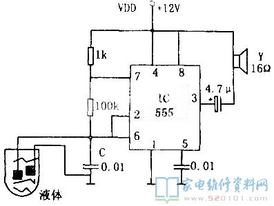

本电路如图所示,这是一款液位监控报警电路。该电路的核心是由555、电容C、电阻等组成的多谐振荡器。此外,还有探测电极、扬声器Y等。
一对探测电极跨接在电容C的两端,当液面没过探极时,电容器C相当于被短接,电路无法振荡,不发生报警。当液面处于探极之下时,电路因满足振荡条件而起振,振荡信号驱使喇叭发出报警音响。有关振荡频率的高低可通过改变充放电时间常数来实现。图中所示参数对应的振荡频率约为l 5kHz。
