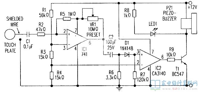

本电路采用市电的交流电源,其电磁场的辐射信号可达几米的距离,这些辐射信号也会被人体所感应。利用这种人体感应的电磁场辐射信号,即可制成触摸报警器,如附图所示。
当人体接触到附图中的触摸板时.在触摸板上也会产生这种电磁感应信号,该信号经电容器C1和电阻R2进入到IC1(741)高增益运算放大器放大后,从⑥脚输出,又经C2、D1进入Ic2(CA3140)运放组成的电压比较器。当IC2的输入端③脚接收到IC1放大的信号时.晶体管T1导通.压电蜂鸣器PZ1发出响声.同时发光管LED1点亮工作,提醒人们注意。电路供电电源为+12V,可用交流适配器供电工作。
把该电路安装在普通PCB上。再把PCB装入.一小盒内。触摸板放在小盒外,并用一定长度的屏蔽线与电路输入级相连,触摸板尺寸不要选取太大.电路仍可很正常工作。
