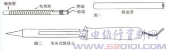

1.将20W内芯从烙铁中取出。从图中可看到该内芯由两根粗细不一的瓷管和电热丝组成。细瓷管的外径为2mm,上面密绕着电热丝,电热丝的起始端与一段金属丝连接后从管孔引出,其终端同样与金属丝相连后被固定在细瓷管管身上,而内径为3mm一的粗瓷管则套在绕有电热丝的细瓷管上(图一)。
2.小心地取出细瓷管,把它放在酒精中浸泡半小时后,拆除所有的电热丝(细瓷管很脆,操作时须谨慎!)。
3.拆下电熨斗内芯上的电热丝,剪取其总长度的1/14,用万用表测得其电阻约为7Ω(由R=U2/P可求得220V/500W电熨斗内芯的电阻为97Ω左右)将这段电热丝整齐地密绕在细瓷管上,用同样的方法引出始、终端,然后套上粗瓷管,把它装入原电烙铁身内,至此一把低压电烙铁竣工(图二)。
这把使用电烙铁的功率PU2/R=(12V)2/7Ω≈20w,通电不到5分钟即可“吃锡”,非常实用。
