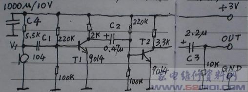

驻极体话筒材料大多取自一个废旧晶体管电话机,共两个9014晶体管,组成两级放大电路;驻极体头可能质量差,一级放大声音小,不得已才加了一级放大。
制作调试软件用的是“GW”,GoldWave,音量大小参照Windows7的开机音乐;
图中:C1、C2、C3、C4可适当调整,C4的加入,避免了电源开关接触时的咯咯声;
C1、C2、C3太小有丝丝叫啸声,太大声音失真、变调;
用220K、100K锁定9014基极电压,调整集电极电阻,使集电极电压在1.5-2伏;
