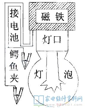

利用现有材料,制作了一种汽车维修照明灯,结构简单,解决了修理师傅一手拿灯、一手拿工具的烦恼。装置配件原理见下图:磁铁可用普通扬声器上的磁铁,灯口用卡口或螺口任意选。
灯泡的标签电压要和蓄电池的电压一致。磁体与灯口可用A、B胶粘接。使用时把鳄鱼夹分别接被修理汽车上的蓄电池正极和负极桩头上即可,也可用行灯变压器初级为380/220V、次级为6、1 2V、24V、36V的安全电压桩头接夹。
利用磁铁能把灯体整个吸住在任意一处的铁件上。经过实际应用,工作起来自如,得心顺手。
