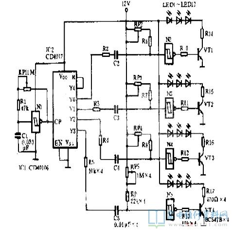

该装置的电路工作原理如下图所示,它是由时钟脉冲发生器、计数器/分配器、延时触发电路、驱动电路及发光二极管等组成。N1极其RC元件构成一个时钟信号发生器,其振荡频率由RP1调节控制,当RP1调到时间位置时,其工作频率约为5Hz正负30%。由N1产生的脉冲信号直接馈入计数器/分配器IC2的CP端对其进行计数,并分配到其输出端Y0~Y4上,主其推动后缀电路工作。与IC2输出端相连接的是四个单稳态谐振器N2~N5,由IC2输出脉冲的下降沿触发,脉冲周期由电位器RP2~RP5控制,由此确定每组发光二极管的点亮时间。
该电路共设计了四组彩灯(最多可设计十组彩灯),同一组彩灯串同时点亮,四组不同的彩灯分别顺序点亮,形成流水状态,用作各种方向标志灯显示。当 IC2的Y4变为高电平时,导致IC2复位,亦是Y0变为高电平。其中IC1采用六施密特触发器CD40106,任用其中的五只触发器即可。IC2采用 CD4017,VT2~VT4采用BC547B或8050、3DG12等三极管,B》100.欲推动更多的灯串可采用大功率三极管,所有的发光二极管均使用同一颜色,可采用松下公司高亮度红色LED,排成一个箭头以示前进方向。
