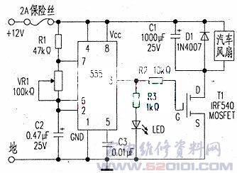

汽车风扇转速控制器
2014-05-02
作者:未知
2194
利用这种电路可以控制小汽车内的12V直流风扇转速。电路主要元器件为555定时器.它连接成振荡器工作模式。振荡器的输出连接至场效应管IRF540(T1),风扇则连接在T1的漏极D和电池正端之间.C1并接在风扇两端以稳定转速.二极管D1用来保护T1免受反电动势的冲击。2A容量的保险丝保护电路过载。
电位器VR1可以改变振荡器输出波形的占空比,从而改变风扇的转速。如果风扇转速的低速,高速范围太小,可以增加,减小C2(0.47μF)的值,来减少/增加风扇的转速。
